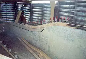

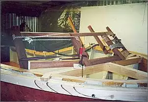

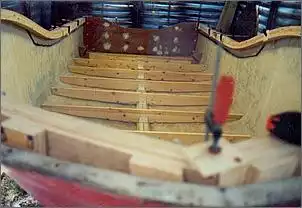

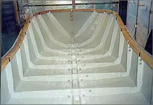

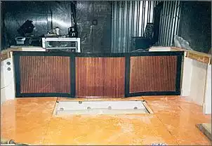

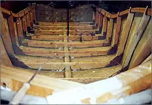

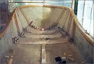

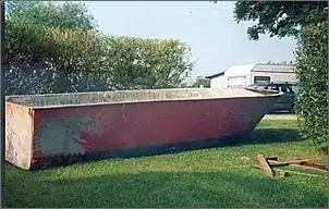

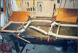

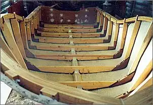

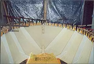

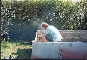

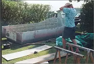

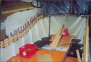

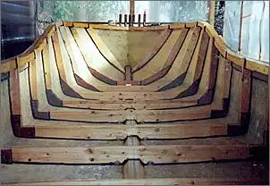

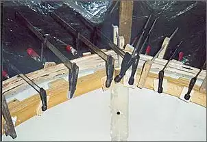

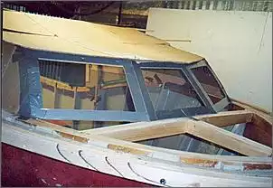

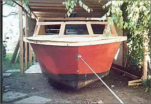

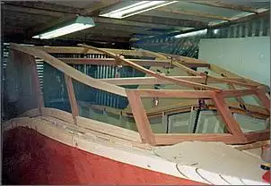

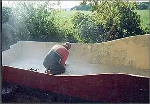

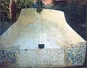

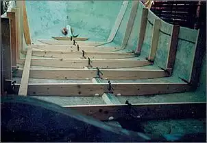

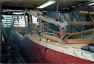

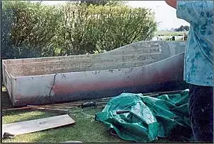

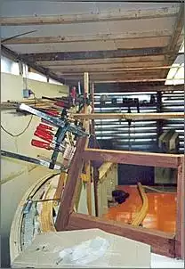

Hallo zusammen!!
Ich möchte Euch mal ein paar Bilder von unserer Phönix zeigen, an der ich 7 Jahre gebastelt habe. Hoffe das es Euch gefällt.
Hits:	7795
Größe:	38,5 KB

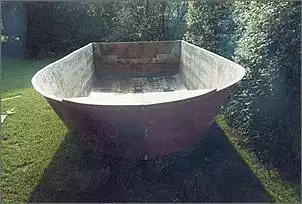

Hits:	7804
Größe:	41,6 KB

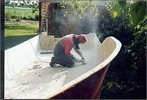

Hits:	7802
Größe:	49,5 KB

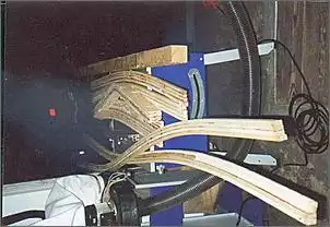

Hits:	7838
Größe:	45,9 KB

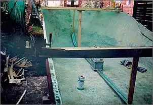

Hits:	7801
Größe:	57,0 KB

Ja, mach mal.
So ne "Schale" wollte ich auch aufbauen
Bin echt gespannt.
Gruß ALF

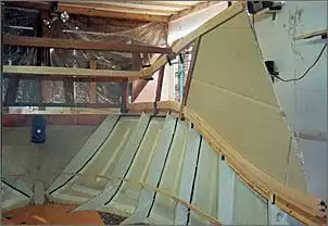

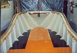

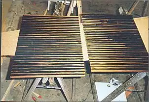

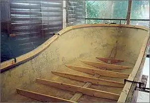

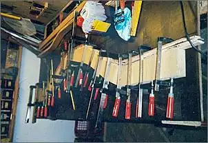

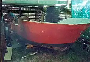

Bin ziemlich schreibfaul deshalb,wenn ich Euch damit nicht nerve,giebt es viele Bilder mit wenig Text!
Hits:	7686
Größe:	43,1 KB
Hits:	7695
Größe:	40,3 KB
Hits:	7681
Größe:	46,1 KB
Hits:	7644
Größe:	38,4 KB
Hits:	7634
Größe:	41,2 KB

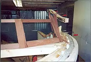

So gruselig find ich das gar nicht, im Gegenteil, es sieht recht ordentlich aus.
Nur der Umstand das Du Baumarktfichte für die Spanten genommen hast, finde ich, na ja gewöhnungsbedürftig
Gruß 45meilen

OK das Holz für die Spanten ist sicher nicht optimal,aber behandelt und einlaminiert sollte es eigentlich halten.So hier nochmal ein paar Bilder
