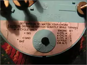

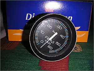

Hallo -ler
habe mal wieder eine Frage.
Es geht um einen Faria Drehzahlmesser.
Gibt es eine Möglichkeit diesen auf Funktion zu testen ohne ihn am Motor anzuschließen?
Wie man sieht steht der Zeiger auch nicht auf 0, was mich ein wenig verwundert.
Später möchte ich ihn an meinem Yamaha 40ps 3 Zylinder über die 703 Remote anschließen.
Ist das möglich? Weil auf der Rückseite keine Einstellung für 3Zylinder zu finden ist.
Schon einmal Danke für eure Hilfe.
Hits:	301
Größe:	44,1 KB
Hits:	327
Größe:	28,0 KB
Gruß Toni

Drehzahlmesser kann man mit einer Stromquelle und einem Gleichrichter testen, an der 703 sind die Anschlüsse für den DZM an einer Buchse raus geführt, braucht man nur anstecken wenn man den Stecker hat
der Zeiger geht erst auf 0, wenn der Drehzahlmesser wieder Spannung hat

Hallo FlipperPower,
ich glaube der Drehzahlmesser auf dem Bild funktioniert bei dir nicht, deine LIMA hat nur 6 Pole und nicht 12

Danke Ralf,
meinst du mit LIMA die Lichtmaschiene???
Werde das gute Stück morgen mal an die Batterie halten um zu testen ob er ausschlägt.

Hallo FlipperPower,
ja Lichtmaschine oder Ladespule

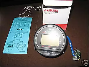

Hallo Leute, ich brauche mal wieder eure Hilfe.
Habe einen Yamaha DZM gefunden.
Hier die Artikelbeschreibung vom Verkäufer:
originaler digitaler Yamaha - Drehzahlmesser mit Powertrim-Anzeige, Öl und Temperatur-Warnanzeige mit integriertem Betriebsstundenzähler mit 0 Stunden ! ! ! absolut unbenutzt ! ! ! NEU ! ! ! Geeignet für 2-Takt und für 4-Takt-Motoren
Auch für andere Motor-Fabrikate benutzbar.
Meint ihr das der an meinen 40ps yammi 2takt 3 zylinder bj 1998 passt???
Gruß Toni
Hits:	315
Größe:	16,6 KB
hier ein bild
Gruß Toni

Wenn es sich dabei um den Multifunktionsgeschwindigkeitsmesser mit der Teilenummer 6Y5-83570-S5-00 handelt, dann ja.
Lt. Katalog ist noch eine "Einheit Multifunktionsgeschwindigkeitsmesser" mit der Teilenummer 6Y5-83500-S5-00 notwendig, um was für eine Einheit handelt es sich da?
Gruss Stephan

ya gute Frage da werde ich den Verkäufer wohl mal fragen müssen.
die teilenummer sollte ja irgendwo auf dem gerät oder der verpackung stehen.

Ja in etwa, sie sind sehr teuer, Du brauchst so etwas aber für Deinen 40er nicht. Ölanzeige hast Du schon und mit der Trimmanzeige kannst Du nichts anfangen.

Yeps ölanzeige brauch ich nicht.
Trim vorerst auch nicht. Da ich Yamaha aber treu bleiben möchte und mich auch wie schon mal angesprochen irgendwann vergrößern werde stört diese funktion nicht.
und mal gucken für wieviel ich den bekommen kann.
Im notfall findet sich bestimmt jemand der so ein gerät gebrauchen kann.

Da gibt es eine "Einheit Multifunktionsdrehzahlmesser , ein "Multifunktionsdrehzahlmesser-Set" und einen "Multifunktionsdrehzahlmesser" in der Liste für Digitale Instrumente.
Ich habe den analogen (universal) DZM für ca. 160-170€ beim Yamaha Händler gekauft.

6Y5-8350T-01
das ist die teilenummer und der verkäufer meint das der bei mir auf jeden fall passt.
Stimmt das soweit????

6Y5-8350T-03-00 ist die Nummer für die "Einheit Multifunktionsdrehzahlmesser" passt z.B. für den 40V und 50H .
Als Anmerkung steht da noch: "für 6Y5-83500-20-00 (= "Multifunktionsdrehzahlmesser")
Gruss Stephan

danke aber aus den ganzen bezeichnungen werde ich nicht schlau......
kann mir jemand sagen ob der nun passt?????
wenigstens sehen sich die artikelnummern ähnlich.
der verkäufer meint das teil ist einstellbar auf 6&12pole...

So etwas sagen Verkäufer oft.
Weiß er denn, daß Du einen 40H hast?

Für den 40 H passt der digitale DZM lt. Liste nicht, nur analoger DZM geht.
Oder irre ich mich da?
