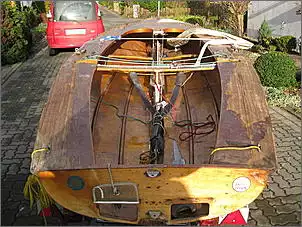

Hallo liebe Forums Mitglieder!
Mein Mader- holz Korsar steht nun endlich in einer Scheune hier im Dorf und wartet nun darauf, wieder hübsch gemacht zu werden .
Hits:	1637
Größe:	60,6 KB
Mein Vater und ich machen uns über mehrere Stellen Sorgen.
Womit sollen wir anfangen (wenn die Beschläge ab sind)?

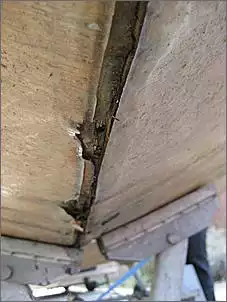

Unser größtes Problem ist wahrscheinlich die Leiste die in der Länge durch das ganze Boot geht und unter dem Schwertkasten total verrottet ist. Auch geht der Rumpf an der Naht auseinander, an dieser Stelle ist er auch undicht (beim Putzen lief das Wasser eigentlich in dem gesamten vorderen drittel heraus).
Also unter dem Schwertkasten

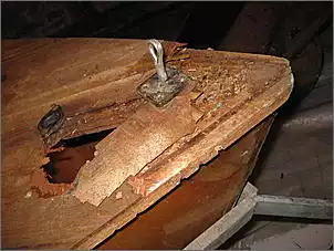

und von der anderen Seite unten am Rumpf
Hits:	1510
Größe:	32,2 KB

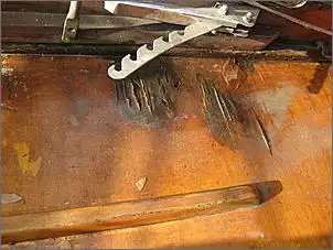

... das Deck lässt sich relativ leicht "abheben", ist aber nur an manchen stellen vom Holz her so, das man es erneuern müsste (also von dem, was wir bis jetzt so sehen können)
Hits:	1509
Größe:	42,0 KB
wie macht man sowas neu?

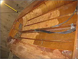

Hits:	1509
Größe:	48,9 KB

Schaut gar nicht so schlecht aus!!!!
wie anfangen:
1. Bilder vom Ist-Zustand machen.
2. Bilder beschriften
3. alle Beschläge ab und dabei wieder Bilder machen.
4. Lack abziehen
5. alle Schäden, die nun sichtbar geworden sind, ins stellen und dann ...
6. ... fragen und Entscheidungen treffen.
LG Peter

Und hier gleich ne Frage von mir: Ich sehe als dringensdes Problem zunächst die Leiste (Stringer?) die vom Bug zum Heck unter dem Schwertkasten verläuft und zum Teil nur noch "Erde" ist (wie meine Tochter sich treffend ausdrückt). Ich würde mich zunächst gerne daran machen, bevor wir anfangen das Deck abzunehmen.
Könnte man nicht den Teil des Rumpfs unter dem Schwertkasten und dem Bug großflächig ausschneiden (2-3cm mehr als der Stringer breit ist). Die beschädigten Teile auswechseln und dann den Rumpf wieder schließen. Von oben könnte man dan zur Verstärkung einen großflächigen "Hilfsstringer" aufsetzen.

Keine Ahnung, ob mein Vorgehen hier richtig ist:
Ich habe die rotten Teile des Kielstringers herausgenommen mit Stechbeitel und einer FEin-Multimaster-Imitation von Bosch.
Somit ist nun der morsche Teil draussen. Ich habe das von innen gemacht ohne den Rumpf weiter auszuschneiden...
Hierzu findest du eine Menge Bilder in meinem Thread oder in meinem webalbum:
Link
Anschließend setze ich neue Teile ein. Verklebe diese mit Epoxy. Und doppele noch eine zweite Lattung auf, so dass ich die neu eingeklebten Teile mit dem Kielschwein verbinden kann.

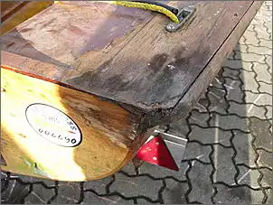

Soo, mal wieder neuigkeiten
Blasen kommen bei mir nur an manchen stellen, oder muss ich einfach so lange draufhalten, bis Blasen kommen?!
ich war die letzten Tage etwas faul und habe nichts gemacht... das was an lack ab ist, ist in zwei tagen mit jeweils etwa 1-2 h arbeit passiert, der Spiegel ist auch fast frei von Lack (hintere Seite) und es sind viele Kerben drin, mein Werkzeug ist zu scharf.

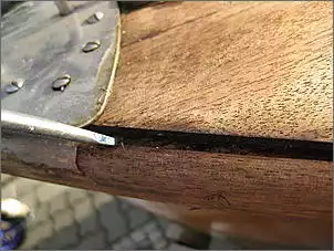

Hits:	1336
Größe:	44,3 KB
wärend ich das gemacht habe hat mein Vater das gemacht:
Hits:	1330
Größe:	41,4 KB
vlg

Solange draufhalten, bis Blasen kommen - dann kommt der (die ) Spachtel zum Einsatz. Den "Anstellwinkel" musst Du selbst heraussfinden.
Das Bild von deinem Bug kommt mir bekannt vor, nur sieht mein Bugsteven nicht so schön aus wie deiner...
Könntest Du mal Bilder vom Vordeck einstellen? Meines musste komplett demontiert werden, hoffentlich bleibt dir das erspart...

Wenn Du dein Deck drauflässt, bekommst Du Schwierigkeiten mit der Lackerneuerung, einfach drüberlackieren würde ich nicht, meines Erachtens ist die Gefahr zu gross, dass sich 1. der alte und der neue Lack nicht vertragen, und 2. irgendwelche versteckten Stellen nicht bearbeitet werden.
Auf dem rechten Bild ist unten rechts ein "Dings" zu erkennen - ist das eine Spi-Trompete? Meinem Korsar werde ich die Belastung eines Spis nicht mehr zumuten, da bin ich feige

ja, das deck kommt dann vorläufig ab aber ob es vollständig neu wird... die holz schäden sieht man auf dem bild nicht so.
Ich mache mir ja wirklich Sorgen um diese Furchen die dieses Ding (vielleicht bin ich ja auch ein klein bisschen dran schuld ) reinhaut beim Lack abmachen...

sooo...
an den stellen, wo der lack und auch das Holz so geriffelt ist, ist wirklich auch sehr schlechtes holz, okay war zu erwarten... muss man sowas dann immer ganz austauschen, auch wenn die stelle nur 10cm lang und drei breit ist?
ich habe in den letzten tagen schablonen vom deck gemacht und will das jetzt bald abnehemen, um besser den Lack abmachen zu können... wie kann ich das am beste abhebeln?
Lg Hannah
