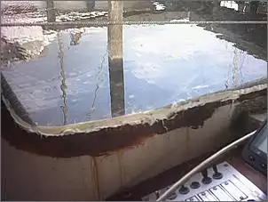

Nach eingiebigen Studieren von Internetseiten, Katalogen und anderen Beiträgen in Foren habe ich mich für die reine Grundierung von International entschieden. Unterwasser kommen 5 Schichten in 2K (2 Schichten Grau, 3 Schichten weiss, dann sieht man bei Beschädigungen wie weit der Schaden geht ) und Decksaufbauten 4 Schichten 1K.
Ich habe jetzt angefangen die Fenster auszubauen und mit Holzbrettern zu verschliessen. Tja, es sieht unter den Dichtungen richtig toll aus, wenn dies immernoch die ersten sind (man beachte, Baujahr 1973). Die Dichtungen sind hart, mehrfach gerissen, bestimmt 5 mal abgedichtet, und, was soll ich sagen... Rost wohin man schaut. Es gibt keine Dichtung unter der von innen und aussen kein Rost ist. Naja, mal sehen was ich nach dem Sandstrahlen alles verschweissen darf
Aber was solls, ich habe es mir ja ausgesucht (sonst hätte ich mir ein Neuboot zugelegt ). Irgendwie freue mich schon auf das Ergebnis...

Moin Thomas,
viel Erfolg! Zu den Scheibenrahmen: war abzusehen. Deshalb rate ich bei Stahlbooten, ne Lage Sika unter das Dichtgummi zu packen. Dann kann da so schnell keine Feuchtigkeit mehr rein.
Zum Boot: Klasse - gefällt mir gut.

Hallo Thomas! Das Problem kenne ich sehr gut! Habe deshalb erst alles entrostet und dann alle Fenster in GFK-Rahmen neu erstellt. Die Scheiben aus Plexi erneuert! Schau doch mal unter www.Old-Keeper.de Gruß aus Meerbusch! Hermann

Moin Thomas
Was du jetzt vor dir hast, habe ich 2007 durchgemacht.
Leider kannte ich zu diesem Zeitpunkt das noch nicht.
Ich habe die Fensterrahmen ausgeschnitten und dann neue Rahmen eingeschweißt.
Das Einsetzen der Fenster, Glas, ging nach Anfangsschwierigkeiten dann aber flott.
Ich persönlich halte Sika als Dichtmasse für Fenster nicht sher geeignet.

Zitat von Schnuffi Beitrag anzeigen
Moin Thomas
Hallo Werner.
Jup, so sieht es bei mir auch aus.
Was die Dichtmasse angeht....
Es gibt verschiede Arten von Sikaflex. Es geht von Dauerelastich bis zu Steinhart (Letzteres ist sogar vom TÜV zum Ankleben von Reparaturblechen im Fahrzeugbereich zugelassen).
Ansonsten ist Sikaflex für mich das Beste was es an Dichtmaterialien gibt.
mfg Thomas
