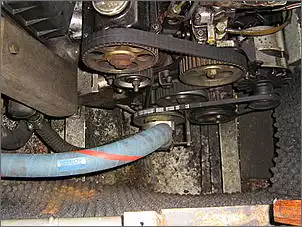

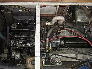

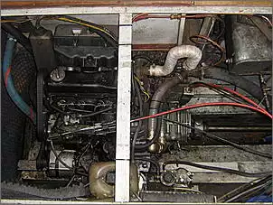

897 Danke in 586 Beiträgen
Hits:	2696
Größe:	56,1 KB
Hier mal ein Bild von meinem Golf-Antrieb, ist allerdings ein Diesel mit Wellenantrieb.
Hits:	2886
Größe:	55,7 KB
Hits:	2692
Größe:	56,8 KB
Der blaue Schlauch kommt vom Filter und geht zur Impellerpumpe, diese ist
vorn an der Riemenscheibe der Kurbelwelle angebracht.
Das Buch " Marinisierung vom Automotor zum Bootsmotor" von Lehmann,
dürfte dir eine Hilfe sein.
Gruß Werner
