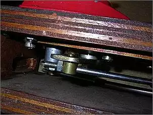

Winter ist zwar schon vorbei, aber ich habe erst heute versucht, die Schaltung auszubauen. Naja, eigentlcih habe ich es nicht mal versucht, weil ich das verwirrend fand
Ich habe mal ein Foto gemacht. Wo ist die ominöse Einstellschraube ?
Hätte ich die Halteklammern lösen müssen ? Wenn ich die gelöst habe, kann ich dann die Züge oben irgendwo aushängen ?
Thx für den Support.

Oben am Ende vom Zug den Splint raus, dann kannst das Teil aushängen und rein oder raus drehen.
Servus Willi

Hab mal ein Foto gemacht, das Teil meine ich

Du hast es von unten fotografiert, oben spielt die Musi

von oben komme ich aber nicht dran
Wie öffnet man das ?

Gib Gas vor oder Rückwärts dann kommen die Ende runter
