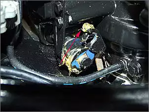

Als erstes musst Du oben das Schaltgestänge aushängen.
Hits:	217
Größe:	89,2 KB

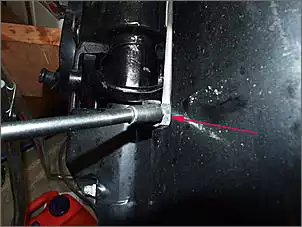

Dann unten den Mitnehmer lösen.
Hits:	216
Größe:	79,4 KB
