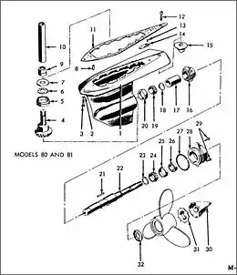

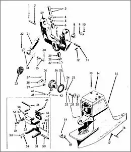

(Cummins und) Chrysler wird schon richtig sein!
Sieht aus wie Chrysler Dana 81 oder 91 Getriebe.
Hits:	889
Größe:	39,5 KB
Hits:	897
Größe:	38,3 KB
Neue Props kosten so zwischen 450-700 US $.
Teile gibt es als AfterMarked von Hurrikain Marine aus den Staaten.
Frag mal unseren Hafenmeister Cyrus www.kegel.de an.
Ich glaube der hat (oder macht) auch in Chrysler.

Der Antrieb ist ein Chrysler Dana Sterndrive Typ 91.
Props gibt es nur noch für Typ 80 und 81.
Ein Link für Bilderchen vom Getriebe:
http://www.hurrikain.com/dana_drives.htm
