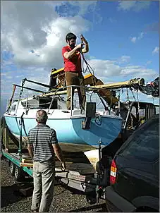

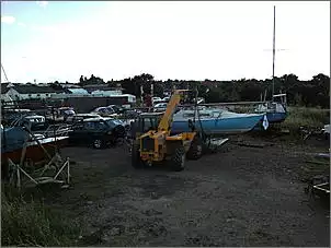

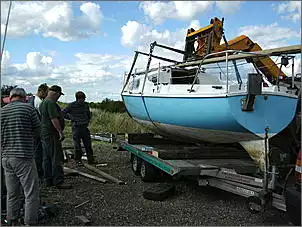

hab meine Hunter auch in GB gekauft und dann nach Österreich gebracht. Die Hunter wurde von einem Segelclub verkauft und stand dort auf einem Lagerbock - einen "Trailer" hätte es auch gegeben - aber das, was die Engländer unter Trailer verstehen, sollte eher nicht im Straßenverkehr verwendet werden.
Ich hab mir einen normalen Autotransporthänger ausgeliehen auf dem wir dann eine Heling fürs Boot bauten - hielt die ganze Fahrt aus. Mittlerweile besitze ich einen eigenen Trailer.
Die Preise für die Fähre sind sehr, sehr unterschiedlich, bin selbst mit P&O gefahren - dies kostete für 2 Personen samt Auto und einer erlaubten Hängerlänge von 10m - €174 hin und zurück.
Unter www.hunter701.npage.at findest Du unter anderem eine Kostenaufstellung.

So hab´s ich gemacht -und so würd ich´s definitiv nicht mehr machen !
Das Boot stand hinten knappe 3m über, der Schwerpunkt lag hinter den Achsen und die, in England gebaute Heling bringt die Polizei bei uns zur Verzweiflung - es hielt zwar die 1500km Tollesbury - Österreich, aber nie wieder.
Heute, und so würd ich´s Dir empfehlen, würd ich mir hier einen entsprechenen Trailer besorgen, anmelden und die entsprechenden Stützen(z.B. v. Harbeck) mitnehmen und vor Ort unterm Kran montieren, sind ja nur geschraubt.
Die Trailer - sieh mal bei der letzten Aufnahme im Hintergrund nach - die dort waren, hatten meist platte oder überalterte Reifen und waren meist nur für den Transport und die Lagerung im Hafen bestimmt.
Grusz aus Oö
P.S.: die Bilder wurden hier komprimiert, wenn Du willst kann ich sie Dir mailen und dann kannst Du weiter reinzoomen.
siehe auch www.hunter701.npage.at

So wie auf den Bildern würde ich das nie machen.
Der Trailer den ich kaufen will ist in einem guten Zustand, es ist ein Regattaboot und die vorbesitzer sind auch damit unterwegs gewesen. Außerdem ist der mit Auflagen verbunden die genau aufs boot angepasst sind, sowas kann man so einfach nicht neu kaufen...
