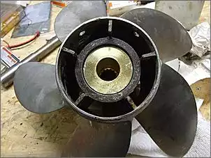

Vor Jahren habe ich mal von René einen High Five mit defekter Nabe gekauft.
Auf Grund der vielen heutigen Propeller Beiträge,
habe ich mal flink eine neue Nabe eingepresst.
Nur zur Info:
Ich repariere nur meine Propeller.

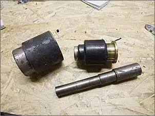

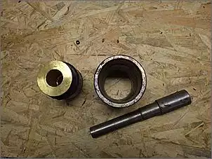

Das Werkzeug ist innen konisch damit die Gumminabe wie durch einen Trichter in den Propeller gepresst werden kann.

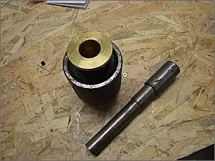

Hier wird die Nabe, das Werkzeug und der Propeller mit einem Spezialnabengleitmittel versehen.

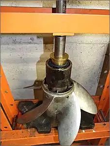

Das Pressen beginnt.

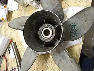

Die Nabe verschwindet....
Hits:	531
Größe:	41,5 KB
Fertig!

Hallo Cyrus,
das sieht ja ganz einfach aus, mit dem richtigen Werkzeug
wie hoch war der Pressdruck ungefähr ???
Alt 06.11.2008, 22:30
Benutzerbild von Cyrus
Cyrus Cyrus ist offline
Registriert seit: 27.01.2002
Beiträge: 21.853
Die LKW-Wagenheber-Presse kann 12 Tonnen.
Vom Gefühl her pumpt man fast leer.

Am WE habe ich den Propeller mit Salzsäure entkalkt und in einem Oxalsäurebad entrostet.
