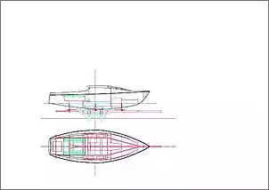

Damit war ich wieder auf der Suche und fand dies

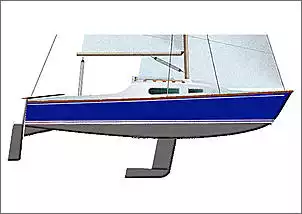

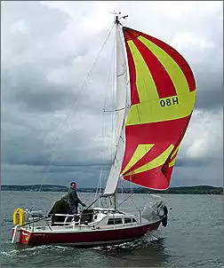

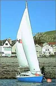

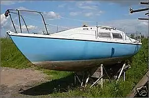

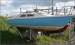

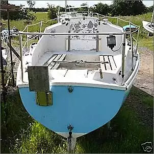

Übers Boot an sich fand ich kaum etwas, nachdem ich jedoch ihren Konstrukteur googlete fand ich ihr "Schwesterschiff" die Anderson 22, über sie las ich nur gutes und entschloß mich zum Kauf.
Hits:	1075
Größe:	19,7 KB
Hits:	1050
Größe:	21,0 KB
Hits:	1079
Größe:	37,3 KB
Die Sache hatte nur einen Hacken - das Boot stand in Tollesbury,GB. - 1500km entfernt.

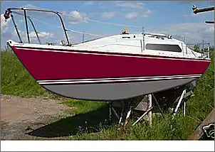

Nun steht sie in Österreich und will restauriert werden. Die Pläne hab ich bereits von der Werft erhalten und 2D und 3D durchgezeichnet. Da der Hänger nur gemietet war, bin ich gerade auf der Suche nach einen - der Trailer ist für mich wichtig, da ich in der angemieteten Halle nicht schleifen darf, sondern nur davor. Denn in der Halle bin ich das einzige "Projekt".

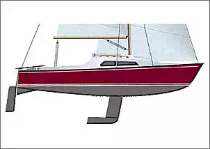

Warum willst du sie denn auf den Kopf stellen? Ist doch ein Kielboot, lässt sich doch recht ordentlich arbeiten?
Die Hunter, die ich gekauft habe ist eine der wenigen mit Hubkiel. Diesen Hubkiel haben wir in England gezogen um die Höhe über dem Hänger zu und den Schwerpunkt zu reduzieren.
Der Hubkiel wird im Gegensatz zur Anderson 22 , die nur mit Hubkiel ausgeliefert wurde, hydraulisch bewegt. Wobei man sagen muß, daß das Hydrauliksystem meines Bootes nicht mehr sehr vertrauenserweckend aussieht - die pörosen Schläche wären hier das kleinste Problem - deshalb hab ich verbindung mit dem Verantwortlichen des Anderson 22 Forums aufgenommen um von Ihm die Pläne zu erhalten. Die Anderson hat den selben Hubkiel (~612 kg) und bei ihr wird er mittels einer normalen Trailerwinsch bedient ( siehe Bild)

Aber ich würde, wenn es irgendwie geht, das Gelcoat aufarbeiten, ehe ich das zugegebenermaßen nicht so hübsche Blau mit irgendwas überstreiche. Ich bin aber auch Gegner von lackierten Booten, sofern es sich um GFK handelt.
Hits:	960
Größe:	24,1 KB
Das war eine der orginalen Farben, aber blau wirds nimmer werden - dachte eher an rot, wie

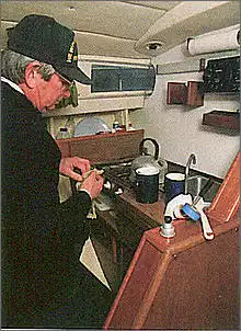

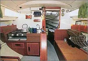

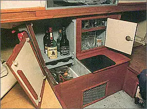

Hab noch ein paar Photos vom Innenraum, wie er orginal war.
Hits:	939
Größe:	63,6 KB
Hits:	943
Größe:	58,5 KB
eine der Veränderungen, normalerweise ist hier nur ein Trittbrett und dahinter ein Stauraum

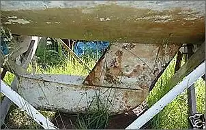

zwei Fragen hätte ich noch:
Hits:	940
Größe:	28,3 KB
Den Kiel will ich sandstrahlen lassen und dann auch mit dem Damp Blocker 5Mal, dann Grundieren und anschließend mit Antifouling beschichten - aber da er teilweise angerostet ist, hat ein Kollege vorgeschlagen die Teilbereiche mit dem Schweißgerät auf zu füllen. Denkt Ihr daß das funktioniert oder soll ich ich dort ein Zinn-Blei-Gemisch aufbringen ? Was würdet Ihr machen ?
Zum Unterwasserschiff hat hier der Vorbesitzer bereits zu weit geschliffen oder soll ich es einfach eben schleifen oder nur die dunkleren Stellen wegschleifen ?
Danke für Eure Antworten
Grusz aus OÖ
Ich bin absolut kein "Metaller" und schon gar kein "Elektriker", aber ich hatte eines auf meinem Schiff: elektrische Korrossion!
und deshalb würde ich auf keinen Fall mehrere Metalle am Kiel mischen. Aber das ist eine reine "Bauchsache"...
Die Vernunft sagt mir dazu folgendes: wieviel hat dir der Rost weggefressen: 5 kg? 10 Kg? oder sogar weniger? Wenn du nach dem Strahlen die Löcher mit selbstangemischtem Epo-Spachtel auffüllst, wirst du zwar nur 1/3 des Gewichtes, das du durch Rost verloren hast, wieder auf deinen Kiel aufbringen. Aber spielt das so eine Rolle?? Obendrein musst du ja auch glattschleifen. Das geht mit dem Spachtel m.M. eindeutig besser...
Was Du meinst nennt man Kontaktkorrosion, bei der das edle Metall dann die Korrosion im unedlen Metall durch Kontaktkorrosion fördert, da beide Metalle in Wechselwirkung als Anode und Kathode wirken und somit ein schwacher Strom fließt. Voraussetzung für diesen Prozess ist natürlich ein korrosives Medium zwischen den beiden wie es etwa Wasser oder Seewasser darstellen. Deshalb bringt man auch Opferanoden an.
LG Peter
Das durch die Korrosion verlorengegangene Gewicht ist nicht das Problem, sondern eher die Tatsache, daß die Kielplattenvorderseite die Laufspur für die Hebevorrichtung darstellt und auf der wirken enorme Lasten - der Kiel hat 612kg.
Und ich bin mir nicht sicher ob das der Spachtel aushält, deshalb will ich den Kiel erst sandstrahlen und dann feuerverzinken lassen ( den Feuerverzinkten Kiel könnte ich in England auch neu kaufen, doch der Neupreis und die Transportkosten würden mein Budget sprengen. Kiel alleine: €1.443,70)
Was hältst Du von der Idee die Stellen mit dem Schweißgerät aufzufüllen ?

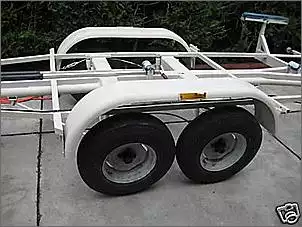

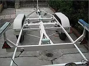

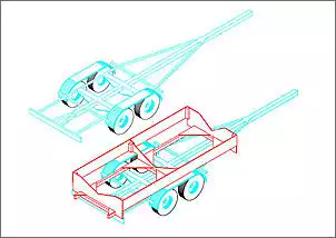

samstags wars endlich so weit - ich holte den "neuen" gebrauchten Hänger aus München.

Da dieser Hänger mit einer Hydraulischen Auflaufvorrichtung ausgestattet war, glaubte der Verkäufer es wäre einer aus den Staaten. Doch dem war nicht so, der Hänger wurde so in Österreich gebaut und war hier auch so zugelassen.
Leider ist er für den Transport eines Motorbootes ausgelegt, was aber nicht weiter stört da die Kielrollen und der Windenstand nur aufgeschraubt sind und ich sowieso den Hänger für mein Boot umrüsten wollte.
Da ich zur Zeit keine Straßenzulassung benötige, werde ich diese Teile entfernen und eine hölzerne Heeling draufstellen.

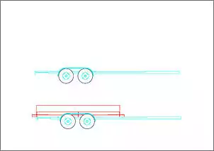

Direkt zuhause angekommen, hab ich den Hänger vermessen und digitalisiert. Der Rahmen oder besser gesagt die Heeling besteht aus 5/8 Kanthölzern und 19mm Spannplatten - diese wählte ich, obwohl ich weiß, daß sie nicht witterungsbeständig sind, weil sie günstig sind und ich noch altes Epoxidharz habe - das sich nur noch zum Beschichten eignet.
Einen weiteren Vorteil hat die Konstruktion - da die Heeling nicht mit dem Trailerrahmen verbunden ist, kann man ihn verschieben und somit die perfekte Lage -Stützlast ermitteln.
Name:	Trailer mit HLZ-Aufbau von der Seite.jpg
Hits:	764
Größe:	12,1 KB
der Trailer von der Seite
Name:	Trailer mit HLZ-Aufbau.jpg
Hits:	766
Größe:	42,3 KB
der Trailer ISO

Hier noch ein Schnitt durchs Boot und den Trailer - wie bereits vorher geschrieben habe ich die Pläne von der Werft erhalten und diese digitalisiert. Somit war es mir auch möglich die Aussparungen in der heeling 1:1 an die Spanten anzugleichen - leider verliere ich beim konvertieren auf .pdf viel an Qualität. Wenn man die Bilder aber speichert kann man ziemlich weit reinroomen.
Grusz aus Oö
Name:	Pläne Trailer Boot.jpg
Hits:	764
Größe:	12,7 KB
Ach ja, da ich die Pläne zwar zur Verfügung gestellt bekommen habe, aber nicht weiß wie weit ich sie veröffentlichen darf, hab ich den Kielkasten weggelassen und mehrere Ebenen übereinandergelegt.

So, schon wieder ich - da mein Internet immer noch abschwirrt, sobald ich einen längeren Text tippe und dann auf Vorschau klicke, schreibe ich lieber mehrere, dafür kürzere Texte.
Hatte kurz Zeit und hab mal in PS ein paar Farbkombinationen durchgespielt - geht am Rechner leichter und schneller und bis ich endlich so weit bin, wirds´ noch ein Weilchen dauern.
Name:	Version in ROT.jpg
Hits:	443
Größe:	21,6 KB
dunkles Rot mit schwarzer(Gummi) Scheuerleiste
Name:	Version in ROT mit Scheuerleiste aus Holz.jpg
Hits:	435
Größe:	22,1 KB
dunkles Rot mit HLZ Scheuerleiste
Name:	Version in Blau mit Scheuerleiste aus Holz.jpg
Hits:	438
Größe:	22,8 KB
dunkles Blau mit HLZ Scheuerleiste
Für welche Kombi würdet Ihr Euch entscheiden ?
Grusz aus OÖ
P.S. die Fenster bleiben immer so wie in der ersten Version
siehe auch www.hunter701.npage.at

...und noch eins
Hits:	432
Größe:	41,3 KB
wiedereinmal mit anderem Fenster
