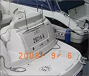

Würde mir gerne einen Heckanker montieren, damit das Boot etwas stabiler liegt- beim Ankern versteht sich.
Kann mir einer einen Tipp geben, wo ich eine entsprechende Rolle befestigen kann- siehe Bild unten!
Den Anker selbst könnte man doch an dem Schlepphacken befestigen und unter der vorhandenen Lucke unterbringen, od.????!!!!
Wer hat gute Ratschläge???
Meldet Euch bitte,
FrankKlicken Sie auf die Grafik für eine größere Ansicht

Hier solltest du mal gucken. Etwas weiter unten sind ganz gute Halterungen für Anker.
http://www.haase-edelstahl.de/Online...Katalog_01.pdf
Am Schlephaken nur dann wenn eine weite Führung der Ankerkette oder des Taus gegeben ist. Sonst scheuerts an der Kante der Badeplattform.

Vielleicht so...
