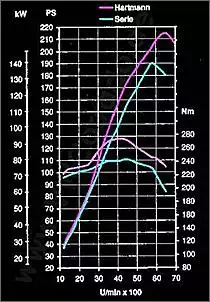

Die Marinisierung ist bestimmt machbar aber die Effizienz bleibt bei dem Motor auf der Strecke.
Hits:	2056
Größe:	28,9 KB
I.d.R. bewegst Du dich im 2-4000Umin Bereich, was von der Leistung und Kraft dann zur Verfügung steht, ist nicht gerade sensationell. Das beste Wirkmoment liegt bei 4000Umin.
Egal welche Abstimmung erfolgt, ein Teillastbereich ist immer bescheiden, also muss der Einsatzort genau überlegt sein. Für ein z.B. Sportboot der 6 Meter Klasse ist er meines Erachtens nicht geeignet (Brutale Anfahrschwäche).

ich denke mal das der 2,9 V6 der denkbar ungünstigste Motor für so ein Projekt ist. Wenn du dir die Mühe schon machen willst nehme einen Diesel oder irgendeinen großvolumigen Motor mit ein bischen Dampf von unten..

Schau Dir nur noch einmal das Leistungsdiagramm an. ein Bootsmotor sollte schon über ein hohes Drehmoment über ein möglichst großes Drehzahlfenster verfügen. Das erreicht man eben entweder durch Hubraum oder eben bei kleineren Motoren durch Aufladung über Kompressor und Turbolader.
