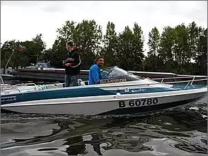

den Lack naß runterschleifen und das original Gelcoat aufarbeiten ist möglich und m.M die beste Lösung. Ist natürlich ne Menge Arbeit. Nur weil's matt war einfach überlackieren ist der größe Quatsch. Das hätte man wesentlich einfacher machen können.
Du würdest die Kosten für den Lack sparen, aber vermutlich mehr Zeit einsetzten müssen. Es ist Deine Entscheidung, möglich ist jedenfalls beides.
Diese hier war auch mal überlackiert, und erstrahlt wieder im original Gelcoat.........fast wie neu.
