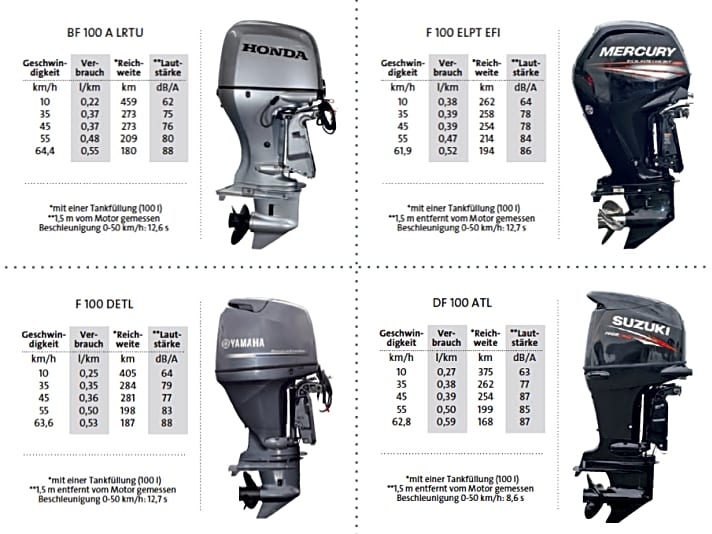

sind halt 100PS
Mercury, Suzuki und Yamaha

Ob 90PS oder 100PS, bei gleicher Geschwibdigkeit dürfte der Verbrauch sehr ähnlich sein. Jetzt müßte man nur noch wissen, mit welchem Boot das gestestet wurde ...
Götz
Ein Jeanneau Cap Camarat 5.5 CC war das Testboot, 780 Kg ohne Motor.

Das sind alles moderne und aktuelle Eimspritzer welche mit einem alten BF90 der dann sogar noch Vergaser hat, nicht vergleichbar ist. Später gab es glaube ich noch einen 90er als Einspritzer der irgendwann aber durch den 100er abgelöst wird.
Wir hatten früher mal einen BF50A als Vergaser. Selbst diese Hondas waren schon extrem sparsam.
An unserer Hellwig Marathon haben wir den aktuellen BF100 und verbrauchen im mehrjährigen Mittel knapp über 5L je Stunde. Inkl Wassersport Ski und Wakeboard. Kaum zu glauben aber wahr.
Boot mit Motor liegt bei ca. 850 kg, d.h. relativ viel Motorleistung vs geringes Gewicht. Daher fährt man den Motor entspannt mit deutlich unter 4.000 Touren und ist trotzdem flott. Das spart richtig Energie. Und ist schön leise, sowie Verschleißärmer.
Bootsmotoren sollten immer etwas Leistungsreserven haben, um solche Effekte zu erzielen. Ist ja auf der Straße auch so. Ein Mini Einlitermotor der ständig getreten wird, säuft auch wie blöd.

Das ist realistisch.
Ich weiß nicht wie man mit einem BF 100 im Mix 5l verbrauchen kann.
Eventuell in NL durch die Kanäle und auf Wasserskiestrecken schneller fahren.
Hier kann man ungefähr sehen was so ein Motor verbraucht:
https://www.boat-fuel-economy.com/au...onda-verbrauch
Gruß Reiner
