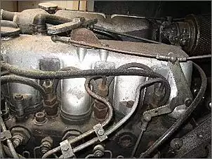

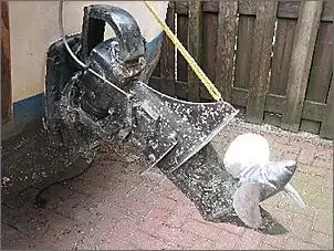

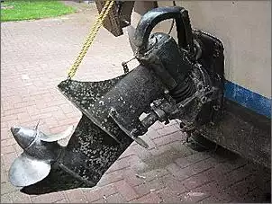

Würde gerne wissen, was ich für einen Z-Antrieb haben.
Leider kann ich keine Typenbezeichnung und auch keine Seriennummer finden.
Hier einige Bilder vom Z-Antrieb und vom Motor (MB 200 D):
Hits:	342
Größe:	37,4 KB
Hits:	263
Größe:	42,6 KB
Hits:	229
Größe:	42,2 KB
Das Boot wurde lt. Bootsschein vor 1995 gebaut. Ich vermute aber, daß es älter ist.
Wo gibt es Ersatzteile für den Z-Antrieb?
Eine Bedienungsanleitung, gerne als PDF, wäre auch sehr hilfreich.
Bin für jede Hilfe dankbar.

Nö, das ist ein uralter Perkins, wurde auch von Enfield gebaut.
Wenn Du ne Bedienungsanleitung brauchst, gib mir mal Deine Weitsprechnummer (Festnetz) per PN, ist ne größere Datei. Erst mal vorab ne Propellerauswahl im Anhang.
Edit: dort ist ne Zeichnung http://www.chertseymeadsmarine.co.uk...partspage.html

Für Enfield gibts eine Adresse im Raum Hannover, der
die repariert, wird gerade von einem Vereinskamerad
dort gemacht.

Köllner Motoren Import Inhaber Ingrid Wegner
Siemensstr 2
D-30827 Garbsen
Telefon: 05131/6032 Fax 6137
hat auch die Ersatzteile !

Achso,
bei meinem Vereinskamerad wird gerade eine alter Enfield
dort repariert und generalüberholt !
hat einen Schaden am Z, usw.
Materialkosten 800 Euro
Arbeitskosten 1200 Euro
nicht das du dich erschreckst, gute Arbeit usw. ist sein Geld wert,
ich hoffe es zumindest, die Arbeiten sind noch nicht erledigt.
