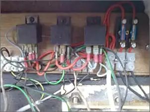

Moin, ich habe ein neues altes Boot, mit einem elektrisch geschaltetem Antrieb. Gestern wollte ich das Boot umdrehen um andersseitig an den Steg zu kommen, kaum hatte ich gedreht und wollte mich achtern ranziehen, ging der Rückwärtsgang nicht mehr rein.
Nach kurzem suchen fand ich die Ursache, die 15Amp sicherung für den Rückwärtsgang war durch.
Was für eine Sicherung benötigt der Antrieb?
Es ist ein 400er OMC Sterndrive

so,nochmal zur Veranschaulichung:
das ist meine Elektrik, 3 Relais, rechts davon die Sicherungen und die rechte vom Rückwärtsgang ist hin.

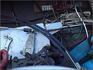

Das ganze wird von 2 Kontaktschaltern angesteuert die hinter meiner Schaltwippe auf dem Motor sitzen:
Hits:	174
Größe:	41,0 KB

blaue Flachsicherung, 15A
gibts im KFZ Handel und in den KFZ-Abteilungen von
Lebensmittel- und Baumärkten
