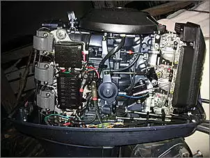

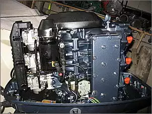

Das ist aber merkwürdig, weil er ja keinen Öltank hat, er mischt doch selbst
mach doch mal bitte ein paar Bilder vom Motor , also von dem was sich unter der Haube befindet.

Alt 05.07.2008, 23:08
mecgei mecgei ist offline
Registriert seit: 21.10.2003
Ort: Nürnberg
Beiträge: 70
Boot: Drago 540 115 Tohatsu
10 Danke in 10 Beiträgen
hallo
habe zwei Bilder vom Motor gemacht.
Ich haffe es hat mit den Bilder hingehaut.
