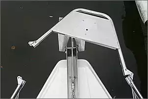

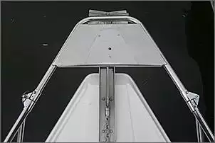

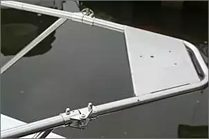

So hab es endlich mal geschaft Bilder von meiner klappbaren Reling zu machen, die Reling ist 25 mm und ich habe Edelstahl Verdecksbeschläge geholt.
Könnt ja mal schreiben was Ihr davon haltet.

Wenn die Reling geschlossen ist, ist sie fast genau so stabil wie vor dem Umbau.

Na.. das ist doch mal eine gute Idee

jibbet fertig zu kaufen - ich weiss nur nicht mehr wo, aber in irgend einem katalog hab ichs mal gesehen. als nordlicht würde ich sofort an niro petersen in flensburg denken, der baut einem fast alles. werd heute abend mal in meine kataloge schauen.

Ja diese Verdecksbeschläge gibt es auch für den Endkunden im normalen Versandhandel, sind allerdings nicht ganz billig, wenn man ordentliche Qualität haben will.
Makefast stellen zB solche Beschläge her, kosten aber...

Ich habe die als Endkunde im normalen Versandhandel gekauft,
sind super Qualität, und haben glaub ich 30 € gekostet, in Edelstahl.

Ich finde es sieht klasse aus und wäre vielleicht auch was für mein Bötchen.
Hast du die Übergänge noch mit einem innenliegenden dünneren Rohr verstärkt oder im ursprünglichen Zustand gelassen?

Damit meinte ich, auch Endkunden kommen an solche Beschläge, gibt es nicht nur im Großhandel (gibt aber andere Beschläge, die es eben nicht bei Versandhändlern gibt, weil sie zu teuer sind, es gibt wenige Kunden, die 45.-€ pro Beschlag investieren )

Ich habe die von Gründl, und nennen sich Verdeckgelenk,
in Edelstahl pro Stück 12,95,- €

Ich habe nichts verstärkt, ich habe eine 25er Reling drauf und die ist
so stabil da brauchte ich nichts zu verstärken.

Ich hätte ja ein bissel Angst, dass das abreißt.. z.B. wenn sich da mal jemand ausversehen beim verlaseen des Bootes aufstüzt oder da beim Baden mal versehentlich dran gezogen wird.. Find, das sieht nich dolle stabil aus..

O.K. richtig festhalten kann man sich daran nicht, beim Baden kommt man da nicht ran, das ist zu hoch.
Aber alles Idioten sicher machen geht nicht.
Bei meiner alten Sealine hat sich einer an den Fenderkörben und am Hecklicht festgehalten, obwohl daneben ein richtiger Griff war.
Ergebniss Fenderkorb verzogen und Hecklich abgerissen.
Das ist halt immer das Problem wenn man zulässt das dich einer ohne Bootserfahrung besucht.

Aussehen tut es doch recht gut, aber die Stabilität wird m.M. nach nicht so toll sein.

da ich auch leichter nach vorne aussteigen wollte und damals diesen Thread gesehen habe, haben wir auch ein bisschen gebastelt letzten Sommer.
Ich habe es allerdings ein bisschen anders gelöst, aber mit den gleichen Mitteln.
So kann man gut über den abgeklappten Teil wegsteigen und die Reling bleibt auch bei Zug und Druck an Ort und Stelle.
Wir haben das letzten Sommer ausgiebig getestet und es gab keine Probleme.
