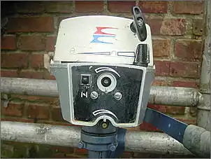

Hab mir in der Bucht einen hübschen kleinen AB fürs Schlauchi geholt, aber das Ding ist bockig.
Hab den Vergaser zerlegt und sauber gemacht (war gar nicht dreckig), weil der Verkäufer schrieb, dass er zwar läuft aber widerwillig.
Benzinhahn auf, Tankdeckel auf Lüftungsstellung, Kerze ist blitzblank und schmeisst einen Funken, den siehst noch auffm Mond.
Es handelt sich um einen 2 PS Evinrude und der macht Folgendes:
Choke raus und Gas auf der vorgegebenen Stellung zum Anreissen. Strippe ziehen, Motor läuft 4 Sekunden, dann ööööööööööhhhh.-aus.
Sprit kommt an der Schwimmerkammer massenweise an, das hatte ich alles schon auseinander.
An dem Ding sind noch 2 Stellschrauben mit viel-oder-wenig-Anzeige. Mit der Unteren reguliert man die Spritzufuhr zur Hauptdüse, das hab ich gesehen.
Aber wie stellt man die ein? Weiß das jemand?
Hier mal ein Foto:

Spritzufuhr zur Hauptdüse kommt mir Spanisch vor .
Eine müßte für das Leerlaufgemisch und eine eventuell für das Standgas sein .
Andy
mfg Andy

Standgas hat der nicht
Du legst diesen Hebel komplett zur Seite und die Karre ist aus.
Dürfte wirklich Hauptdüse und Nebendüse (Leerlaufgemisch) sein.
Probier mal ganz rein und 1 1/4 wieder raus. ist halt eine Pauschal-Angabe

Hallo Ecki,
gibst aber schnell auf.
Die obere Schraube ist Teillastdüse, die untere Schraube Volllastdüse.
Wenn die Kerze furztrocken ist, dann dreh erstmal die untere auf und versuche nur Vollgasstellung.
Grobeinstellung ca 1,5 Umdr raus.
Gruß Frank
Da kennst du mich schlecht. Es gibt, glaub ich, keine Stellung der beiden Schrauben mehr, die noch nicht getestet gewesen wäre.
Wenn das Mistvieh wenigstens wie ein Sack Nüsse laufen würde, dann hätte man ne echte Chance zum Probieren, um irgendwann ne ordentliche Einstellung hinzukriegen.
Das Video hast du gesehen?
Gruß Ecki

Ja Ecki, hab ich.
Es kann aber auch ein ausgenugelter Simmerring/KW-Lager sein.
Dann zieht das Ding Nebenluft und du kannst rumdrehen was du willst.
Obwohl schlimm klapprig hat sich der nicht angehört.
Im Video hast leider nur an der oberen Schraube rumgedreht, die ist nur für Teillast, Gas hattest aber voll auf, deshalb mein Hinweis.
Ansonsten löse mal die Dichtungsverschraubung und dreh mal die untere Schraube ganz raus manchmal hat es da auch Dreck an der Düse.
Den müsstest dann auswaschen und durchpusten.

Beiträge: 6.476
Hast doch nicht richtig gelesen. Das Ding ist sehr einfach aufgebaut und es gibt nichts mehr, was man noch auswaschen oder durchpusten könnte. Hatten den Mixer komplett auseinander.
Gruß Ecki
Leo Tolstoi
Alt 29.05.2008, 07:55
Benutzerbild von nightforce
nightforce nightforce ist offline
Registriert seit: 27.08.2005
Beiträge: 1.738
1.121 Danke in 685 Beiträgen
Hallo Ecki,
du hattest also auch die Düsennadeln rausgedreht beim Vergaserreinigen?
Wenn nicht, hol das ma nach, das mein ich.
Außerdem darfst da nicht rangehen, wien Fleischer, immer nur 1/4 Umdr. verstellen.
Gruß Frank
Nur Asse auf der Hand, und der Rest der Welt spielt Halma
Alt 29.05.2008, 08:24
Benutzerbild von hydra
hydra hydra ist offline
Registriert seit: 13.05.2008
Ort: Flensburg
Beiträge: 1.243
Boot: Vega 500
Würde auch auf eine verstopfte Hauptdüse tippen. Gebe ihm doch einmal nen Schuss Sprit direkt in den Vergaser. Nicht zuviel. Spritze mit Injektionsnadel. Mit etwas Geschick kannst in so am Leben halten.Wenn er dann schön hoch dreht, den Vergaser zuhalten. ( völlig die Luftzufuhr unterbrechen ). Bis er aus ist. Mit Glück zieht er den Dreck dann durch. Ansonsten Düse mit Messing Drähtchen reinigen.
Gruß Gunnar
