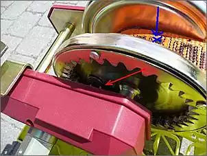

Hallo Gemeinde!
ich habe seit gestern eine Alko 901A, inkl 900kg Gurt.
Leider hat der Verkäufer mir keinen Bolzen zur Befestigung des Gurtes mitgeliefert (hätte ja auch selber draufkommen könne dass ich das extra bestellen muss..., bei mikrigen 200+ Teuros für so'ne Winde... )
Na ja, anyway, das Problem ist, dass ich nicht einmal eine abgeschliffene Schlossschraube reinkriege, da das Zahnrad so nah an der Trommel ist, dass nix mehr dazwischen passt...
Hat jemand eine Idee wie ich den Gurt befestigen kann, bzw wie der Original-Befestigungssatz funktioniert?
Danke, und schönes WE allerseits!

Jo, hat sich erledigt.
Alko ist doch so ein Scheixxx!
Die konstruieren tatsächlich so das man nur ihren Bolzen reinkriegt, und keine normale Schraube.
Der ganze Kram geht jetzt zurück, ich hab die Faxen dicke!!

Ich hab auch die Alkowinde.
Den Gurt habe ich direkt auf die Nabe geschraubt und einige Umdrehungen drüber laufen.
Hält problemlos, allerdings wusste ich nicht, dass Alko dafür ein Spezialteil
im Programm hat..

Ich wollte jetzt auch sagen eine Normale Schraube rein und gut ist....
Das sollte doch gehen wenn man die Einheit abschraubt...?

Eine normale Schraube geht nicht, weil der Abstand zwischen Zahnrad und Trommel zu gering ist.
Ich hab jetzt selber etwas gebastelt, und zwar hab ich den Kopf einer Sechskant-Schraube zugesägt, so dass er genau in den Rechteckausschnitt passt, auf das Ende vom Gewinde hab ich eine 6-er Beilagscheibe auf 7mm aufgebohrt und ein 8-er Gewinde reingeschnitten als Gegenlager.
Das hält super, vom Prinzip genau wie das original "Befestigungs-System"
Ausser dass es nicht 11,86 + Versand kostet.
Wenn jemad das gléiche Problem hat, geb ich gerne meine "Konstruktionsunterlagen" weiter.
Ich hab schon andere Winden gesehen, in die man eine normale Schraube reindrehen konnte. Da hat Alko wohl versucht schlauer zu sein, und seine Kunden ein bisschen abzuzocken. Nicht mit mir.

Die Schraube mit entsprechender Unterlagscheibe soll auch in die Nabe
durch den Gurt geschraubt werden.....

ich bin jetzt über das gleiche Problem gestoplert. Ich hatte beim Bestellen der Winde+Gurt eingentlich gehoft, daß man den Gurt da so einbauen kann, aber es fehlt halt auch bei mir dieses Zusatzteil um die Gurtschlaufe zu befestigen.
Es geht um die Al-Ko 501 Winde. Ich habe mir das originalteil nachbestellt zwar die teuerste Lösung aber so muss ich nix basteln.
