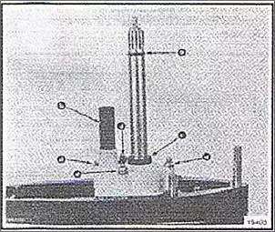

Hallozusammen, bei mir gibts ja gerade einen neuen Impeller und eigentlich wollte ich den Unteren simmerring im Oberteil wiederverwenden, aber ich wills jetzt doch richtig machen und den auch gleich ersetzen.
Original Merc is das Ding ja sauteuer, gibts da alternativen?
Also ich meine den unteren der beiden Simmering im Oberteil, da wo scheinbar gerne der O-Ring unter der Verzahnung bei Demontage des Unterteils liegen bleibt!

Jemand ne Idee?

Oder hat mir vielleicht einer die originalmaße des Simmerings?
Wollte mal schauen, ob ich einen bei GFD oder so bekomme!

Is halt nur ein popeliger Simmering mit HK von 1-2 Euro und was kostet der Bei Merc?
Selbst mit Forumsrabatt 25 Euro!
War doch beim bestellen des Impeller-kits wieder zu geizig den gleich mit zu bestellen!
Kennt jemand den Wellendurchmesser gerade? In Zoll?
Hab irgendwas von 21,8mm gemessen, kann das sein? 22mm Simmeringe gibts, aber is ja sicher ein Zollteil!
Und was hat der Simmering außen? Meiner ist etwas ausgebrochen!
Dirk

Wenn ich das richtig sehe ist da kein Öl, die Verzahnung ist bloß gefettet und der Untere Simmerung dient eher als Staub/Schmutzkappe, oder?

Da unten sitzen zwei Simmeringe. Den oberen kann man nicht so gut sehen. Er läßt sich auch nur wechseln, wenn Du das Oberteil zerlegst.

Hi, das hatte ich glaub sogar so geschrieben, dicht isses, nur der untere kam beim abbauen des Unterteils gleich auf der Welle mit!
Hab grad auch mal bei GFD angerufen, aber die stellen bloß die Ringe mit Metallring her, keine PTFEs, wie das Original! Schade, muss wohl doch nochmal Cyrus anrufen!

Ok, dann noch ne Frage zum Originalteil, muss das eingeklebt werden, oder hat der festen sitz?

Fester Sitz, kein Kleber.
