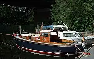

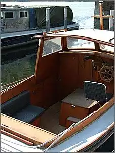

Anbei ein paar Bilder
Hits:	1588
Größe:	44,3 KB
Hits:	1563
Größe:	24,8 KB
Bitte schnell um eure Meinung zum Boot, ein anderer Interessent macht es eilig.

Im Prinzip nimmt man bei einem Holzschiff einen Dorn, kleinen Schraubendreher, (Marlspieker) und piekst am Holz in den Verbänden rum. Wenn der Dorn irgend wo leicht eindringt - Gammel. Zumindest den Zustand von innen kann man damit ganz gut bestimmen. Prädestiniert ist natürlich die Bilge, aber auch Rumpf/Decksverbindung (und überall anders auch...). Geruch ist auch nicht uninteressant - also riechts unter Deck modrig? Am besten währs natürlich 2-3 kleine Probebohrungen zu machen, aber das wird der Verkäufer nicht so gut finden, schätze ich.
Ich glaube ein GFK Überzug ist nicht automatisch ein Leichentuch, da sind manche vielleicht etwas voreilig. Wenns von einer Werft gemacht wurde, zumindest von innen stabil und trocken ist und das boot nicht megateuer - why not?
Das Teerartige könnte eine Holzimprägnierung sein - bin nicht versiert genug um das kommentieren zu können.
Ich finde die Verbindung zwischen Cockpitsüll und Deck sieht ziemlich pfuschig aus, aber das kann täuschen.
Generell finde ich aber das es ein hübsches Schiff ist, du solltest dir aber darüber im klaren sein das bei so einem Boot immer irgendwas kleines zu basteln ist.

Wer so ein Schiff schnell kauft, der kauft teuer (eigene Erfahrung).
Schau dir unbedingt die Bilge an (Rott!!!) und vor allem die Spanten.(auf gebrochen, geflickt)
Ein weiterer Schwachpunkt ist der Vordersteven, da durch das Hirnholz von oben Feuchtigkeit eintritt. Das erkennst du am ehesten, wenn unter dem abgedeckten Steven sich schwarze Streifen bilden.
Ein weiteres Kriterium, das du beachten solltest, ist das Deck. Undichtigkeiten lassen sich in der Kabine entweder durch Farbveränderungen im Holz, oder durch tasten erkennen. (Tasten: der Lack ist durch das eindringende Wasser an diesen Stellen rauher).
Holzbootekauf ist m.M. ein Lotteriespiel: du kannst den Jackpot gewinnen, aber auch eine absolute Niete ziehen... (siehe mein Boot).
Das Beste wäre, wenn du dir einen Fachmann suchen würdest, der mit dir das Boot untersucht. Das was du für diesen Fachmann ausgibst, sparst du später 100x wieder ein...
Viel Spaß und nicht den Bauch die Kaufentscheidung übernehmen lassen.

Wenn die Hölzer Teergetränkt wären würde es keinen festen Verbund zwischen Beschichtung und Holz geben können, da das Teer ölig ist und ein eindringen / verbinden zwischen Holz und GFK verhindern würde
Im Prinzip ist in der Tat nicht generell etwas gegen Beschichtungen zu sagen, es ist aber so das die meisten im Laufe der Jahre nicht dicht bleiben.
Damit ist dann das gammeln vorprogrammiert.

Was stehzt den da noch für ein Schrottkasten rum neben deinem Boot auf dem ersten Bild?

Vielen Dank schon mal für die vielen Beiträge
Da das Holz auch innen und im Bereich der Bilge einen trockenen Eindruck gemacht hat,
haben wir das Boot gestern abend nach nochmaliger Probefahrt gekauft.
Bin immer ziemlich pingelig aber irgendwie gibts an dem Boot nichts zu meckern.
Mal sehen welche Überraschungen noch kommen
Zum Preis sage ich lieber nix, ihr könnt ja mal schätzen.
Jetzt geht es an die Überarbeitung der Laufflächen und andere "Anhübschungen".
Zu dem Bastelboot auf dem Foto kann ich leider nichts sagen, der Eigner hat wohl noch etwas mehr Arbeit vor sich als ich.

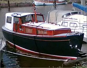

Hab noch ein Bild mit Persenning eingestellt
Innen ist es noch nicht der Kracher: diese Bezüge und die Gardinen erst...
Da werde ich wohl noch was neues klöppeln müssen, vielleicht so sandfarben passend zum dann neu lackierten Laufdeck
Oh Oh viel Arbeit
Darf man hier im Forum eigenlich Leute empfehlen?
Suche noch jemanden im Raum Potsdam mit Halle/Steg der die Lackierarbeiten ausführt. Würde aber gerne mithelfen, will ja was lernen.
