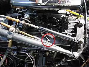

Nochmal langsam zum mitmalen...
Dieses Bauteil hier (die Wippe) bewegt sich beim schalten NULLSTENS:
Hits:	647
Größe:	58,0 KB

die Feder soll nur die Wippe in die richtige Position zurückdrücken.Bewegt wird die Wippe über den Schaltzug beim schalten.Die Schaltzugaufnahme ist außermittig an der Wippe.Deshalb macht die Wippe beim Schalten eine bewegung um den Microschalterschalter beim Gangwechsel zu schalten.Wenn der Schaltzug nicht richtig eingestellt oder schwergängig ist funktioniert der ganze scheiß nicht und dein Motor geht beim schalten aus oder die Gänge knallen rein
An Land richtig, weil kein Gegendruck da. Im Wasser sollte es sich bewegen, sobald der eingelegte Gang bei laufendem Motor wieder raus soll.

Das stimmt so nicht ganz. Beim Einlegen der Gänge spricht das Teil eigentlich nicht an, nur beim Rausnehmen.
Der Motor geht nicht aus und die Gänge gehen gut rein.
Aber seit das Ding in Flensburg war muss ich den Gang mim Fuß raustreten.
Is klar wenn die Wippe den Mirkoschalter nicht auslöst und somit die Zündung nicht unterbrochen wird um die Klauenkupplung zu entlasten.
Wie krieg ich das nu wieder hin??
