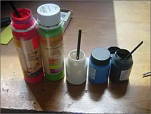

Also, das habe ich an Mischfarben:
Hits:	2905
Größe:	38,6 KB

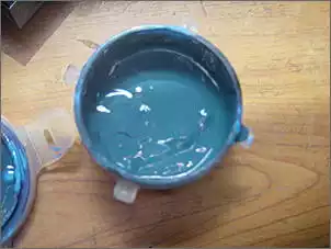

Das habe ich bisher zusammengebracht:
Hits:	2994
Größe:	26,7 KB

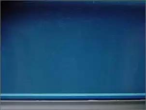

Uns so soll es werden:
Hits:	3048
Größe:	14,8 KB
Anhang 84179
Anhang 84180
Anhang 84181

Das mit grün und blau stimmt natürlich verdächtig
Nimm dir ein bisschen Farbe ab. Mische schwarz mit ein wenig rot. Mach damit dein blau dunkler als die Wunschfarbe und hell sie mit weiß wieder auf bis es passt.
Misch in kleinen Mengen, am Besten auf einem Stück Karton als Palette.
