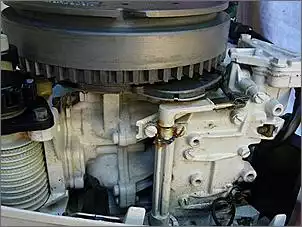

Leider kann ich von der Stelle kein größeres Foto machen , da ich diese aus dem I net geladen habe . Habe noch eins gefunden . Ich weis nur , daß In der Schraube ( blauer Pfeil ) ein Innengewinde sein muss , wo der Gaszug eingeschraubt ist . Wäre klasse wenn jemand sowas noch hat und es nicht mehr braucht .
Gruß Erich

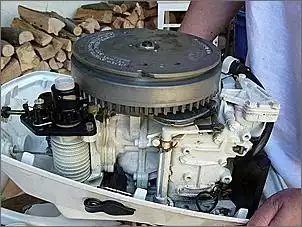

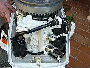

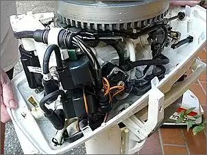

Hallo Keki,
Deinem Wunsch entsprechend habe ich ein paar Fotos gemacht weiß jedoch nicht, welche Schraube Du meinst ....

Ich hoffe, daß ich Dir damit helfen konnte.
Gruß Fred
