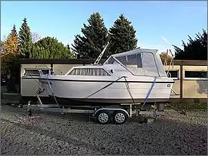

Folgendes Teil ziehe ich nun hinter meinem Terracan (Automatik):
Hits:	800
Größe:	60,2 KB
Nun ist es so, dass bei einer Geschwindigkeit von ca. 80 - 83 km/h das Getriebe ständig rauf- oder runterschaltet.
Ab 85 km/h fängt das Gespann an zu schlingern und ich bekomme Schiß . . . und fahre wieder langsamer.
Das ist total nervig! Hat jemand einen guten Rat für mich??
Rolle

erst mal die Stützlast und die Gewichtsverteilung des Trailser prüfen.. mit 85 sollte noch lange nichts schlingern..... das ist das erst...
dann mal bei der Werkstatt des Fahrzeugs nachfragen, ob es nicht ein software update für die Automatik oder eine Einstellung für den Anhängerbetrieb gibt,

ich denke auch Deine Stützlast ist zu niedrig.
Überprüf die doch zuerst mal.

Ganz genau, die Achsen sind viel zu weit vorne.

die Stützlast ist bei Deinem Gespann wie die Vorschreiber schon sagten , zu niedrig. Die Automatik beim Terracan ist leider sehr sebsibel, und schaltet schon bei kleinster Änderung der Gaspedalstellung oder leichter Steigung runter. Das ist bekannt und kann nur durch manuelles Fahren in der niedrigeren Fahrstufe, oder höherer Geschwindigkeit bei Fahrstufe "D"ausgeglichen werden. 4-Gang Automatik heißt bei Terracan 3x vorwärts, 1x rückwärts. Ist halt die ältere Bauart. Ansonsten ein Super Zugfahrzeug, bei dem der Verbrauch auch beim Trailern, zumindest bei gleichbleibender Geschwindigkeit auf der Autobahn, nicht höher ist als bei Solofahrt. Bei mir waren es immer so 11l/100km.

Ich glaube Ecki hat das Problem am Bild erkannt. Ich persönlich habe noch niemals so eine Achsstellung bei einem Trailer gesehen. Die Achsen sind ja um eine guten halben Meter zu weit vorne...
Grüße Andi
Das aber auch ein Reiseboot mit Welle. Wahrscheinlich kleiner, leichter Motor, der ziemlich weit vorn zur Mitte sitzt und die Tankanlage im Bug hat. Ich kann mir schon vorstellen das, dass passt.

Die Achsen sitzen für mich zu weit vorne. Mittig am Boot würd ich sagen. Stützlast bekommt er so meiner Meinung nach kaum zusammen.
Ich würde das echt mal wiegen. Schaut irgendwie instabil aus das Ding..

also, auf die Achsstellung wäre ich nie gekommen. Je häufiger ich alle Postings lese, desto logischer erscheint es mir . . . klar doch - die Stützlast !!!
Ist das Schlingern erst weg, so kann ich auch einige km/h schneller fahren und das Rauf/ runterschalten ist weg und . . . easy going
Ich danke Euch recht herzlich vom Niederrhein
Euer Rolf
