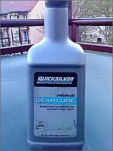

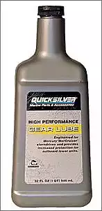

Wusste gar nicht, dass es von Quicksilver 2 Sorten Getriebeöl gibt oder gibt es etwa noch mehr???
Da mein Vorratsbehälter noch etwas aufgefüllt werden müsste hatte ich mir ne Flasche von Quicksilver gekauft und musste nun feststellen, dass das Getriebeöl, welches ich jetzt gekauft habe nicht grün ist, wie das, was ich drin habe.
Es ist farblich so wie frisches Motoröl, also so goldbraun
Kann ich das trotzdem dazu geben oder sollte/darf man das nicht miteinander mischen?
Das ist das grüne, was drin ist...
Hits:	183
Größe:	16,8 KB
...und das ist das andere von Quicksilver...
Name:	quicksilver normal.jpg
Hits:	187
Größe:	36,3 KB

Nein darfst du nicht mischen die beiden!!!!!
Hol dir noch ne Flasche High Performance falls du noch eine ergattern kannst, ist momentan noch auf Rückstand
Ausserdem gehört bei dir das grüne rein
Gruß Jörg

"for Outboard lower units" steht auf der anderen Flasche auch drauf.
Außerdem is mein Z doch auch "outboard".
Grüße aus Bärlin

Früher war das Öl auch für Sterndrives.
Except Bravo drives.
Aber mischen sollte man es nicht, steht zumindest in meinem Quicksilverheft drin
Gruß Jörg
