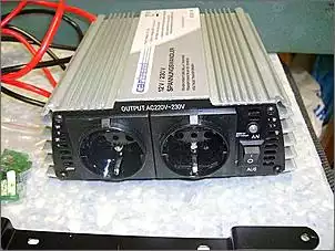

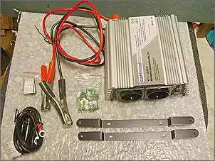

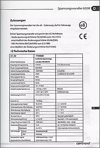

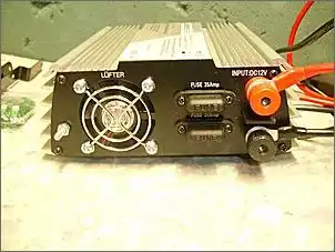

So, hier isser nun.
Wechselrichter. 600Watt. Spitze 1200W. Ausgang Rechteck - mit dem Oszi geprüft.
Das Gerät macht äußerlich einen soliden Eindruck. Beim Einschalten läuft der integrierte Lüfter kurz an, danach ist es absolut still. Kein Summen, kein Brummen, kein Pfeifen. Der Lüfter wird nur bei Bedarf zugeschaltet = >50°C Innentemperatur.
Der Anschluß erfolgt entweder über das mitgelieferte "Zigarettenanzündersteckerringkabelschuh"-Kabel bis zu einer Leistungsentnahme von 150W oder darüber hinaus über die - ebenfalls mitgelieferten - Kabel mit Polzangen. Dieses Kabel ist etwas dürftig ausgelegt mit 6mm², zumal in der Anleitung paradoxerweise ein Anschluß mit 25mm² wärmstens empfohlen wird.
Test: Einschalten über den am Gerät angebrachten Schalter. Erst einmal etwas Einfaches. Eine 60W Glühlampe. Problemlos, aber bereits 7Ampère im Eingang. Kofferradio mit integriertem Netzteil. Ein leichtes Brummen ist wie erwartet zu hören. Wechselrichter etwas weiter weg gestellt - besser. Bohrmaschine OHNE Elektronik, 280W. Problemlos. Bohrmaschine MIT Elektronik. Kein Anlauf, WR signalisiert Fehler. Erst beim "Vollgas"-Geben läuft die Maschine einwandfrei. Also Arbeiten doch möglich.
Anschluß eines PCs - Kein Notebook - keine Funktion.
Härtetest: Anschluß an Pkw mit laufendem Motor. Heizlüfter auf 1000W gestellt, eingeschaltet. WR schaltet nach ca. 0,2-0,5s wegen Überlast ab. Die 1200W Spitze sind leider nicht genau definiert. 2. Härtetest: Haartrockner 1200W, 2 Stufen. 1. Stufe problemlos. 2. Stufe s. Heizlüfter.
Fernseher konnte ich noch nicht testen. Aber mit dem "CanSize"-Modell und 150W habe ich einen 42cm TV problemlos betrieben. Sollte auch hier funktionieren.
WR im Dauerbetrieb noch nicht getestet .
Fazit bis jetzt: Wenn man den WR nur gelgentlich benötigt und dann auch nicht für sein Heimkino per 6-Kanal-Audio und PC ist das Teil für den Preis absolut in Ordnung.
Und was die 600Watt-Heizung betrifft: Wie schon gesagt wurde, der WR lutscht dann mal schlappe 55 Ampère aus der Batterie. Bei der von mir verwendeten Batterie Vetus 108Ah wären das geschätzte 80-90 Minuten höchstens. Eher weniger, da die Unterspannungs-Überwachung dann abschaltet.

Wie Du bereits festgestellt hast, scheint das Ding im HF-Bereich zu strahlen ("Radionetzteil weiterwegstellen"). Eine Funkanlage kann durch sowas geblockt oder gestört werden.
Wie Du ebenfalls getestet hast, scheinen einige elektronische Schaltungen Probleme zu machen.
Also sozusagen nur ohne Phasenanschnittsteuerungen oder ähnlich geregelte Geräte bzw. hochwertige Elektronik ohne Probleme zu betreiben.
12V Heizkörper sind auch schnell selbstgebaut.
Also kann man sich das Geld sparen und einen richtigen/hochwertigen WR kaufen.

... das wird sich nicht ändern, Marco.
Das Gerät ist für 600W ausgelegt. Die angesprochenen 1200W leistet es nur ganz kurzzeitig - das dient lediglich zur Überbrückung eines kurzen Anlaufstroms beim Einschalten. Wenn Dein Ölradiator über 600W Leistung benötigt, dann kann er mit diesem Gerät nicht betrieben werden. Falls Du eine schwächere Stufe hast, die mit 600W bzw. weniger auskommt UND Du dann mit der Heizleistung ebenfalls auskommst, dann kann das funktionieren. OK?
