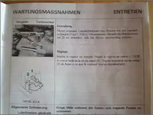

hallo wer kennt sich aus mit leistung am vergaser einstellen?
bei meinem motor kann die leistung an einer luftschraube am vergaser eingestellt werden macht mann das nach gefühl oder wie findet man die optimale einstellung(maximale leistung-kein spritverbrauch ;)?

"Leistung einstellen" klingt gut, gibt es in dieser Form leider nicht.
Leerlaufschraube 3 halbe Schläge
Gemischschraube 7 halbe Schläge
sollte etwa die Grundeinstellung sein.
Anbei ein Photo aus der Betriebsanleitung eines VP 75
Hits:	242
Größe:	23,5 KB
Ich bin leider kein Fotokünstler, obwohl ich mir Mühe gegeben habe.
Jörg von der (ex)Freibeuter
