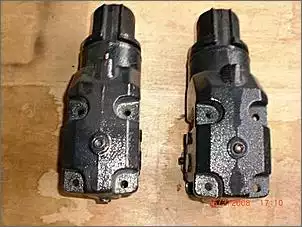

du brauchst krümmer mit einer bohrung
Hits:	312
Größe:	55,2 KB
Anhang 77474
Mien lütten Schietter, dat sind ja nu ma alles aber keine Krümmer
Gruß 45meilen
danke mann kann immer von Experten dazu lernen.

Danke Stingray 220 und Jörg,
Ihr seid sehr konstruktiv. Der Riser mit der Schraube obe auf gefällt mir sehr gut. Ich werde mal sehen wo ich den bekomme.
Alternativ muss ich mir doch so eine Adapterplatte bauen.
Iich dachte ich muss da ein M 12 Loch für den Tester haben.
Aber in Jörgs Thread scheint eine M5 Öffnung zu reichen.
Andree
Das sind Volvo Penta Riser 5,0 bzw. 5,7 ab Bj.93 , die haben die Schraube drin , aber dürften glaube ich nicht auf Merc Krümmer passen
