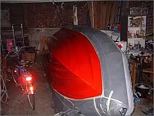

Hallo, ich hab das so gemacht......
Hits:	407
Größe:	95,0 KB
......allerdings ist bei mir noch Pelle drum.
