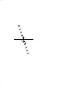

Ich meine das Rohr, durch das die Lenkstange des Lenkungsseils geschoben wird. In der Mitte, dort wo es besfestigt wird, ist eine Art Kugelgelenk damit das ganze sich bewgen läßt.
hier ein Bild:
hier ein Bild:
Hatte das schon verstanden.
90° , so schräg kann die Wanne nicht sein.
Wenn der Lenkzug lang genug ist und der Motor die Möglichkeit
bietet , würde ich gleich auf Bracketbefestigung umstellen.
Eine mit 90°
Das wird das Heckwandgelenk sein, was zB. bei Booten ohne Wanne benutzt wird.
Es wird aber immer das gleiche Bild angegeben,
Hmm, das was Du abgebildet hast, ist def. das 15 Grad-Lager.
Eins mit 90 Grad in der Bauform gibts nicht.
Gruß aus Berlin

Beim15-Grad Modell sind die Metallplatten,die die Kugel umschliessen halt nicht mittig gelocht. Wenn Du mit dem Zug von unterhalb des Anlenkpunktes am Motor kommst,könnte das das richtige sein. das 90-Grad-Modell müsste richtigerweise 0-Grad-Modell heissen.
Hits:	358
Größe:	3,5 KB

Ich habe leider jetzt kein anderes Bild...
Komme ich da mit einer 90° Spritzwannenhalterung hin?
Die gelbe Linie stell inetwa den Winkel von der Spritzwannenhalterung zum Motor dar.
