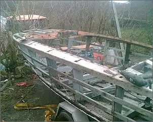

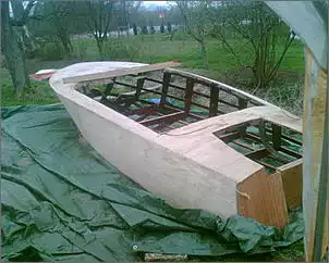

Moin Ihr Bootsleut,
imvergangenen Jahr hab ich schon berichtet , hier geht es jetzt zügig weiter.
zEITABLAUF
Februar Baugerüst abgeholt
das Sperrholz und der Boden waren mit 10 mm starker Polyesterschicht versiegelt
Plastik und Sperrholz entfernt.
Alle Spanten ,30 % des Kiels, den kompletten 3 geteilten Spiegel erneuert .
Das Deck und die Seiten mit Sperholz erneuert.
Das war dann im April 2007 fertig
Lange Pause mit Bootfahren Urlaubsreisen und normaler Arbeit,
Im Herbst 2007 habe ich angefangen die Außenhaut mit Afzeliamahagonie
in Leistenform zu verkleiden.
Nach erstem Fehlversuch ging es über den Winter bis Februar 2008 weiter
Wahnsinnsarbeit war das . Jedes Schräubcheh vorbohren, Schraue mit Unterlegscheibe rein und alles später wieder raus.
Es waren tausende Schrauben.
Dann kam Anfang März der Boden rein und das Boor wurde umgedreht,
Jetzt kommt die schöne Zeit der Decksneubeplanug.
Hab HEUTE Streifen geschnitten und gehobelt.
Konnt mich nicht beherrschen und habs schon mal draufgelegt.
Den halbfertigen Sitz hab ich auch mal reingelegt.Nun freu ich mich aufs weitermachen nächste Woche.
erhard

Standard Laibung
Ich wollte die Laibung in einem Stück ohne Absätze wie hnter der Scheibe und vor dem Heck machen.
Also wie bei meinem erklärten Vorbild Scneider. /Schneiderboote wurden in der DDR gefertigt und gehören zu dem BESTEN was aus Holz gebaut wurde .
Hier wurden ca 12 mm Leisten paralell angeordnet auf der Laibung verarbeitet,
Bei mit läuft im Orig. das Teil vom 15 cm af 10 in der Spitze aus.
Also wie mein Freund der Tischler sagt Keiner Schwierigkeit aus dem Weg gehen und die Dinger zuhobeln.
Mach das mal mit dem langen dünnen Zeug.
Hat aber prima geklappt und ging auch ganz schnell( 1 Tag 3 Leisten)
aber nun hab ich ne neue Idee und werde wohl nicht mehr als 4 Tage brauchen um das Deck zu abzuschließen.

Standard one man show
ohne Hilfskraft die Leisten möglichst fugenfrei im Bogen verleimen.
Hilfsleisten auf dem Deck in vorhandene Bohrungen verschraubt.
Halteleisten außen.
mehrere Leisten eingeleimt und die Hilfsleisten ( Niederhalter) leicht gelöst,
Mit Spenglerschrauben verschraubt.
Bilder falls das jemand genau so machen will.
