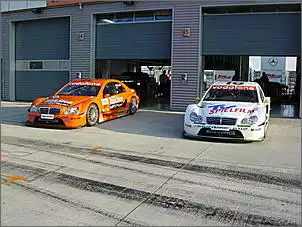

Genau, das ist das Zeug. Sehr zu Empfehlen, damit haben wir an den DTM Rennern von Mercedes einiges zusammen gebaut, was sich ohne nur schwer wieder trennen lies.
Bei den beiden zum Beispiel
