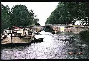

passt schon alles, was gesagt wurde: Die Marengo Brücke in Carcassonne ist im Scheitel des Bogens etwa 3,4 m hoch,an den Seiten, die Breite beträgt knapp 5,5 m ist sie rund 2,4 m hoch. Je nach Wasserstand kann das 5 -10 cm variieren. Ob man durchpasst, ist nur per Zeichnung des Brückenprofiles und des Bootprofiles herauszukriegen. Das angehängte Bild ist aus wikipedia http://en.wikipedia.org/wiki/Pont_Marengo
Hits:	1125
Größe:	57,1 KB
auf jeden Fall nicht blind auf die Karte verlassen.
Doris

mit dem Glauben ist das eben so eine Sache. Auf dem wiki-Bild kann man schätzen, wie der Wasserstand schwankt, 15- 20 cm sind da schon drin.
Und das mit der Schleuse stimmt natürlich. Aber war das max Tempo nicht sowieso nur 8 kmh?

Hallo Edi,
hab das nochmal aufgezeichnet, und so wird das verdammt knapp.
Helle

So auf die Schnelle mit den Annahmen von oben...
Allerdings +- 5 cm schätze ich.
Am Bild scheint mir ein eher geringer Wasserstand zu sein, wenn man auf die Ufermauer lugt.
Würde aber bei 10 cm mehr Höhe für die Entzerrung kaum Auswirkungen in der Höhe haben.
Angenommen hier auch ein Rundbogen, weiß nicht... denk aber eher schon ...

Danke, beiden
hinfahren und sehen, und wenn es auch nur zum messen der Brücke ist.
Gruss Edi

Als Alternative, hier eine Anleitung ...
http://www.luxe-motor-kei.co.uk/deli...e/image62.html
und die nächsten Bilder
Ich denke da gibt es sicher vorort einen "beschwerenden" Dienstleister ...
Gruß, Klaus

Edi, Du mußt ja nur hinten runter, sollte kein Problem sein, mit 2-3 Tonnen.
