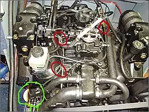

Natürlich hast du am Motor nur feste Leitungen. Das ist nämlich so voerschrift am Motorblock meine ich.

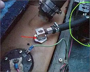

Der Geber sollte auch davor zwischen Tank und originalem Filter am Motorblock. Mit eigenem Vorfilter.
Schlauch mit 9mm (=3/8" stimmt.)

Hmm was war denn an meiner Beschreibung unklar?
Hier nochmal. Leider hab ich kein Bild zur hand welches das genau zeigt. Daher aus 2 andernen Bilder zusammengestoppelt. Vergiss die Rote Markieung, die komtm von nem ganz anderen alten Post und schau auf die grüne.
Am 1 Bild ist der Motor mit dem originalen Filter von wo der flexible 3/8" Schlauch weg zum Tank geht.
Am Rand vom 2. Bild der zusätzlich eingebaute Vorfilter, der direkt hinterm Tank in der Bilge hängt. Gleich nah dem Vorfilter leider nicht mehr zu sehen sitzt der Geber.
