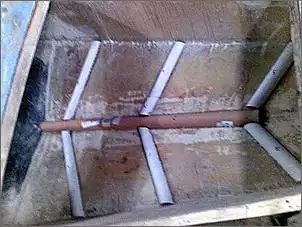

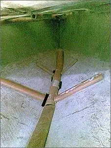

Es soll im Bugbereich eine "Bewehrung" mit Bolzendurführung für den Beschlag einlaminiert werden.
Sowie es wieder richtig warm wird, will ich mit dem Laminieren anfangen. Werde wohl doch alles mit Polyester und 450g Matte machen. Anfangen will ich im Bugbereich innen mit dem Einlaminieren des Gegenlagers für den Bugbeschlag, Verstärken der Verstrebung im Bugbereich(im Deck) von innen, einlaminieren von Verstärkungen im Rumpfbereich:
Hits:	2010
Größe:	60,7 KB
Die schwarzen Teile sind halb aufgeschnittene Schläuche und sollen mit einlaminiert werden, um den eventuellen Wasserdurchlauf an die tiefste Stelle im Bug am Schott gewährleisten(Schwitzwasser/Reinigung).
Im Kielbereich wird eine Verstärkung aus Harthalz einlaminiert, die eine Stütze zum Abstützen des Decks im Bereich der vorderen Spitze des Wellenbrechers aufnimmt(im vorderen Bereich des obigen Bildes zu erkennen). Das Deck ist in dem Bereich etwas eingedrückt. Davor soll dann das Bugschott einlaminiert werden.
In das Schott sollten 2 Luken/Türen eingelassen werden. So ist der Bugbereich luftdicht verschlossen und dient so auch als Auftriebskörper.

Das was du da vor hast sieht ok aus, sind das aufgeschnittene Papprollen? Hab ich irgendwann auch mal mit gearbeitet. Wenn du Polyester nehmen willst und kein Epoxi dann reinige vorher alles richtig gründlich mit Aceton. Beim Verarbeiten würd ich dir empfehlen ne Aktiv Kohlemaske zu benutzen, gibbet für 3 Euro im Baumarkt und hilft gewaltig den Lösemittelgestank zu ertragen. Ich würd beim Laminieren versuchen Stabilität durch Formschlüssigkeit zu erzielen, wenn du das Deck verstärks zieh die Matte an den Enden bis zu den Rumpfaussenseiten runter. Verarbeiten würd ich das dann mit einer Lösemittelfesten Schaumrolle. Ich würd erst die Ecken mit Faserschnitzeln füllen, und dann die Matte darüberlegen, ohne sie zu knicken. Achte darauf, dass keine Lufteinschlüsse entstehen. Als letzte Schicht würde ich Abreißfliess drüber legen, oder Gewebe.

Ja, das sind mal Papprollen gewesen. Sie sollten ja nur der Formgebung für die Matten dienen.
