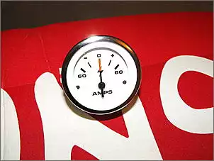

da ich meinem Boot gerade die Elektrik neu mache, wollte ich gleich das Amperemeter, was eingebaut aber nicht angeschlossen ist, mit anklemmen. Es ist ein Amperemeter von Teleflex und ich habe in den Papieren noch die Bedienungsanleitung gefunden aber so richtig schlauch werder ich leider nicht daraus. Habe nur eine Batterie und nicht viele Stromabnehmer (Radio, Licht, Bilgenpumpe). Habe die Anleitung mal eingescannt, vielleicht könnt Ihr mir ja dabei weiterhelfen. Danke im voraus.
Hits:	4167
Größe:	29,9 KB
Gruß Tobi

Bin leider kein Genie im Elektronikbereich deshalb frage ich halt eben noch einmal nach wie es richtig angeschlossen sein muß.
Ich bräuchte Hilfe in Hinsicht wo ich die Kabel an meinen Mercury ELPTO 150 abschliessen muß.
Wenn ich es richtig verstanden habe müssen an "S" zwei Kabel oder? Eins an die Lichtmaschine und eins an die Zündung? Ground ist klar und wie ist das mit "I" gemeint, Batterieplus?
Hatte auch schon im Forum gelesen und da wurde oft gesagt das man einen Shunt verbauen soll aber sowas taucht ja in dieser Anleitung gar nicht auf.
Gruß Tobi

wenn ich das so wie im unteren bild anschliess wann sollte es dann welchen wert anzeigen damit ich mit gutem gewissen gegen die zeiten kämpfen kann ??
und auch wieder zurück komm
Gruß KLAUS

Das Instrument hat die Nulllage in der Mitte, und zeigt die Höhe des Entlade- oder Ladestromes an.
Nicht mehr aber auch nicht weniger.
Läuft der Motor nicht, dann (logisch) Entladung.
Läuft der Motor, dann (hoffentlich) Ladung, die immer geringer wird, je mehr (Groß-)Verbraucher eingeschaltet werden.
Im Extremfall trotz laufener Lichtmaschine immer noch (oder wieder) Entladung.

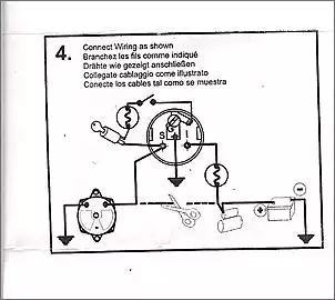

Ich habe ebenfalls ein Teleflex Lido (Art.Nr. 60710F)
60-0-60 Ampere
Hits:	909
Größe:	30,3 KB
Hits:	932
Größe:	28,2 KB
Anschlussplan
Hits:	4604
Größe:	35,9 KB
Was haben DIE sich eigentlich dabei gedacht
Das Kabel - von der LiMa - zum Ladestromverteiler (Trenndiode)
ist 16mm²
Wie soll man das auf M4 Ringösen bringen
Und was sollen die Röhrchen, links von der Batterie darstellen?
Den Anlasser .....

Links von der Batterie ist der Starter. Dargestellt mit Magnetschalter (oben) und Ritzelwelle smat Wicklung usw. (unten).

Kenne Dein Gerät nicht genau, aber ein Ampermeter funktioniert normalerweise mit einem Shunt (Messwiderstand).
16 mm2 wird aufgetrennt und der Shunt angeschlossen. Von dort gehen dann zwei normale dünne Kabel zum Ampermeter. Da fliesst nur der Messstrom im Milliamperbereich.
Wäre ja Schwachsinn die Kabel von hinten nach vorne und wieder nach hinten zu schleifen.

von deinem Boot habe ich ja keine Ahnung, aber ich nehme mal an dass sowohl der Motor und die Batterie hinten sind.
Wenn man nun den gesamten Saft (außer Anlasser) nach vorne zum Armaturenbrett führt und wieder zurück, dann gibt das ja eine ganz schön lange Leitung, in der Verluste entsehen, und da ist auch die Frage, ob das denn Sinn macht.
Nebenbei: Eine Verkabelung für so hohe Ströme muss auch handwerklich ziemlich gut gemacht sein, das ist etwas Anderes als mal eben ein Licht anzuschließen.
Selbst wenn ich so ein Amperemeter hätte, ich würde es nicht verwenden, es hat sicher seinen Grund, dass es bisher nicht angeschlossen wurde. Ich würde ein Gerät kaufen, das mit einem Shunt funktioniert.

Dem Amperemeter liegt kein Shunt bei (siehe Anschlussplan)
ist für diese Serie auch nicht vorgesehen (Teleflex)
Die Batterien sind direkt unterm Cockpit

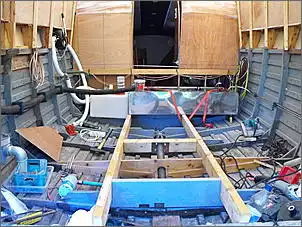

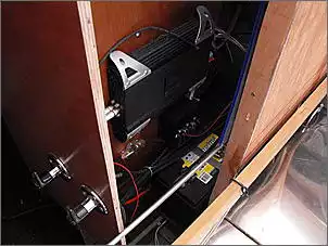

Ok, nachdem ich Deine Bilder gesehen habe, nehme ich alles zurück betreffend Aufwand für Kabelverlegung
Mann, da hast Du aber ein Baustelle.
Dann würde ich mal die Kabelschuhe aus dem KFZ Bereich vorschlagen. Da gibt es für 16mm2 zumindest Kabelschuhe mit 6mm Bohrung.
Die sollten da auch drauf passen. ICh würde die vergoldeten nehmen, um den Spannungsverlust so gering wie möglich zu halten.
Gruß Hannes
War kein Shunt bei Deinem Gerät dabei?
genau so:
Ampermeter:
Hier, Teleflex, Verkabelung ab dem „Shunt“
http://www.downloadingfiles.co.uk/teleflexfiles/library/instructionmanuals/External%20Shunt%20Type%20Ammeter.pdf
Grüße von Herbert
