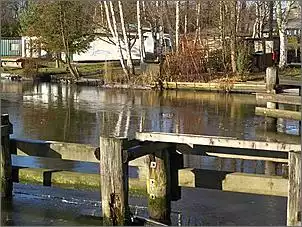

Hallo Ecki,
Eis gibt es in einigen stillen Ecken schon, leider auch vor der Schleuse.
Hits:	2195
Größe:	62,6 KB

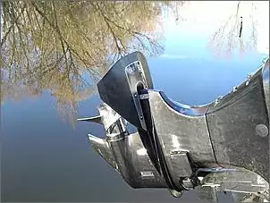

Und die Flügel sind glaube ich auch richtig drauf
Hits:	2446
Größe:	38,8 KB

hallo Gajus
ich überlege auch solch eDinger an meine Stingray zu montieren.
Wie war deine Erfahrung, hats was gebracht und wenn ja WAS ?
Schneller ins Gleiten bei niedrigerer Drehzahl ? Mehr Endspeed ?
Danke für nen Kurzen Bericht
