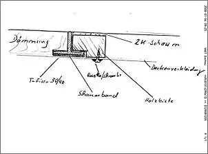

Hallo Sascha
ich habe bei meinem Ausbau vor 12 Jahren z.B. bei der Decken und Seitenverkleidung die Holzleisten zwischen Aussenhaut und Spanten eingeschäumt. Die Holzleisten habe ich mit Zwingen an die T-Eisen befestigt und den Hohlraum zur Aussenhaut mit 2K-Schaum ausgeschäumt. Vorher habe ich schon alles konserviert. Wer ein prima arbeiten und ich hatte bis Heute null Probleme.
Gruss Günter

Hallo Sascha
noch ne Skizze

ja vielen dank... wir werden es wahrscheinlich mit gewindefurchenden schrauben ausführen...bekomme ich als senkkopf und das gewinde wird spanlos hergestellt...ein weiterer vorteil ist das sich so hergestellte verbindungen seltener losrappeln aber dennoch lösen lassen um ggf. ein holz zur unterfütterung drunterlegen lässt...das ist wichtig falls die flucht nicht stimmt....da wir ja oben den steg vom t-eisen haben ist hier das bohren und schrauben einfacher...
trotzdem vielen dank...werde beizeiten mal ein foto vom ausbau posten...
gruss sascha
