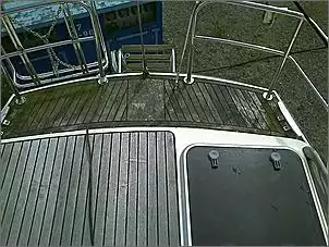

Hits:	598
Größe:	56,9 KB

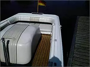

oder lieber so:
Hits:	584
Größe:	30,2 KB
aussehen?
(Okay ich gebe zu das letzte Bild ist Kork, aber Teak sieht geölt mindestens genauso gut aus)
