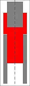

Alt 04.12.2007, 22:20
User: 4755
So:
Hits:	452
Größe:	5,5 KB
Mario

Ich hab ein Stück Polyamid mit 60er Außendurchmesser und 150 lang von der einen Seite 75mm tief auf 41 aufgebohrt und und von der anderen Seite 60 tief auf 40. Das 40er Rohr wird also in den Adapter gesteckt.
Ich habs oben ein wenig dickwandiger gelassen wegen der Madenschraube die da noch zur Sicherung reinkommt.
Polyamid muß aber nicht sein, kannst auch Alu haben.....
@tagedieb
ja, das wäre die andere Variante, aber ich wollte innen nicht so dünn werden..
Geändert von Liebertee (04.12.2007 um 22:23 Uhr)

So richtig kann ich mich mit dem Kunststoffadapter noch nicht anfreunden.
Kann ich nachvollziehen. Für so eine Verbindung, die dynamisch auf Biegung belastet wird, ist das sicher keine optimale Lösung. Mit fetten Materialstärken gehts natürlich, sieht aber halt sch... aus.

Bisschen mehr Vertrauen in die moderne Kunststofftechnik bitte......
Nein, normalerweise neige ich auch eher zu Metall-Lösungen, aber in diesem Fall hatte ich erstens gerade kein passendes Stück Alu zur Hand und mit dem Niro Rohr unten drin wäre mir das aus Korrosionsgründen auch nicht soo recht gewesen, ich habs außerdem außen konisch abgedreht, soo klotzig siehts dann gar nicht aus.
Die Variante mit dem Kunststoff-Adapter hab ich übrigens auch auf dem Kat eines Freundes verbaut, allerdings mit einem anderen, größeren Generator.
Das Ding war mit einem Rohr am Geräteträger befestigt und leider hat er in Stettin vor der Eisenbahnbrücke vergessen ihn runterzuklappen ...
Das Rohr hats verbogen und zwei Schrauben abgerissen.
