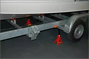

also ich mußte das erst vor 2 Wochen machen. Habe zuerst 10er Verbundpflaster genommen und 4 unter jede Achse gepackt Vorher natürlich mit einem Wagenheber oder in meinem Fall ein 8to. Pumpfuss zum liften. Das sollte dann auch schon reichen.
Mittlerweile habe ich mir 4 Stellböcke gekauft, da ich keine Lust mehr zum Schleppen habe 2 solcher Böcke kosten 14,00 EURO und sehen auch noch schöner aus als Steine
Gruß, Michel

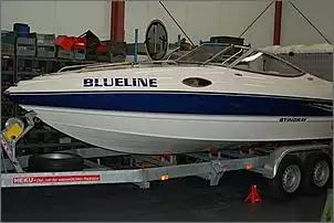

Hier noch 2 Fotos:
Hits:	595
Größe:	30,2 KB
Hits:	568
Größe:	21,4 KB
und im Winter hast Du gleichzeitig Deine Dämpfer entlastet
Gruß, Michel

wo hast du denn die Unterstellböcke gekauft, sehen ja sehr Stabil aus.

Die gehen bis 42 cm und halten pro Stück 2 to. Guckst Du mal bei ebay unter:
2 Abstellbock Unterstellbock Wagenheber 2/4 to
Die gibt es auch als 3 to. Aber mir reichen die insgesamt 8 to. für mein 1,5 to. Boot
