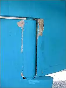

Hallo!

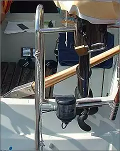

Beim Auskranen mußte ich feststellen, daß mein Ruder einen Riß hatte. Nachträglich stellte sich heraus, daß ein jugendlicher Segelgast die in Richtung Stb aufgeklappte Pinne in die Mitte stellen wollte und dabei das Ruder etwas überdreht hat.
Können die Risse in Ruder und Skeg einfach gespachtelt werden, oder muß das Ruder ausgebaut und Laminiert werden...
Danke für Eure Mühe
Hermann

Spachteln wird da nicht viel helfen ... da wirst Du wohl oder übel das Ruder neu laminieren müssen um wieder richtig Halt hinein zu bekommen ...
Ist das Ruder nur von einer Seite gerissen ?
Gruß, Buddy

fusch da garnicht erst mit spachtel rum, das nützt nix. bau es aus und schleif es großzügig ab und neu laminieren. wenn du plötzlich ohne ruder dastehst, hast du ein prob, denn es wird nicht bei einer leichten sommerbriese sein.

ich würde das Ruder komplett ausbauen, das Laminat wegschleifen und nachsehen, ob mit den am Ruderschaft angeschweißten Flunken noch alles in Ordnung ist.
Vielleicht sind die ja an der Schweißnaht eingerissen (vorher schon zu schwach?).
Normal kann ein Jugendlicher jedenfalls das Ruder nicht so verbiegen.

1. Ruder raus
2. Abschleifen
3. Den Riss im Ruder gaaanz runter schleifen, damit nicht evtl unter der reparierten Stelle noch ein Riss und damit keine Stabilität ist.
4. Neu laminieren.
5. Am Skeg selbiges machen.
Ich halte ein komplettes Zerlegen des Ruders nicht für erforderlich. Es scheint hier, dass lediglich das Laminat betroffen ist. Wären auch die Finger im Inneren des Blattes defekt, würde man es merken. (Istabilität der Kostruktion).

NS: Jugendliche haben sehr viel Kraft... Da Segelneuling hatter nicht gewußt daß die Pinne aufgeklappt war und wollte sie mit Kraft in die Mitte drehen da er einen darunterliegenden Einfüllstutzen öffnen wollte.
