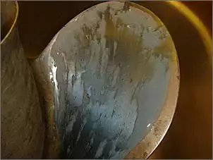

Sooooo.....nach meinem zutiefst enttäuschenden Einwinterungsversuch brauchte ich heute ein kleines Erfolgserlebnis!
Also auf zur Fegro und "Bloo" abgegriffen, war auch das einzige Mittelchen wo "ÄTZEND" drauf stand.
Danke Cyrus, das Zeug ist echt goil und hält was es verspricht! Blitzeblanker Prop für 1,89
Hier der verwarzte Silberling:
Hits:	663
Größe:	38,5 KB
Quirl in die Spüle legen, das Zeug pur draufkippen und eine rauchen gehen….

Der Dreck wird sofort gelöst.
