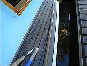

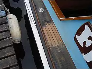

Standard restauration stabdeck

grüsse alle bootsfans und selbermacher. habe probleme mit dem hochladen. wenn das klappt schreibe ich später einen text

Mach die Bilder kleiner dann funktioniert es mit dem Hochladen. Warum hast du dein Deck nicht abgeklebt vorher hätte dir ne Menge Arbeit gespart. An der einen Stelle siehts ja schon recht gut aus. Versiegelst du das Stabsdeck wieder mit Lack oder ähnlichem?

nicht abgeklebt: eine bootswerft (martin-yachten) hat einen bildband über stabdeckneubau eingestellt , dort abgesehen.
mit dem versiegeln weis ich nicht weiter, summe aller gelesenen kommentare: nichts machen
