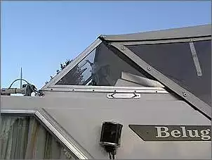

Hallo, hier ist Rolle mit ´nem Hilferuf:
Habe gerade einen "Horrortörn" hinter mir. Den Verlauf werde ich noch an anderer Stelle posten.
Ein Ergebnis ist jedoch, dass u.a. bei meiner "Beluga" ein seitliches Fenster fehlt. Futsch - weg - Neptun hat´s genommen . . .
Es handelt sich um eine "Kilkruiser", Bj ´87, von Polyboat in NL (gibts aber nicht mehr).
Bild füge ich ein.
Das gezeigte, dreieckige Seitenfenster ist profilseitig mit dem Rahmen der Windschutzscheibe verzapft.
Werde daher wohl nur einen maßangefertigten Ersatz bekommen.
Doch: Wer stellt sowas her ??
Für Hinweise, die zur Ergreifung der "gesuchten" führen . . . wäre ich sehr dankbar.
Euer Rolle

Uuuups, das mit dem Bild hat nict geklappt.
Hier neuer Versuch:

geht zum Glaser Deines Vertrauens, der macht eins oder bestellt eines wenn es gehärtetes Glas sein soll.
Lass Dir nix auf die Backe malen, das ist nix mit SuperSonderanfertigung - das ist deren Tagesgeschäft.
Wie weit ist es von Dinslaken nach Moers - dort kenn ich einen, der selbst segelt und von daher sicher ein günstigen Weg findet.
so long -> Tom

wie Tom schreibt bekommst Du das bei jedem Glaser. Am besten machst Du eine Pappschablone als Muster. Verlange VSG (Verbund - Sicherheits- Glas), das sind zwei Scheiben die mit einer Folie verklebt sind. Wenn die Scheibe mal kaptt geht, wird das Glas durch die Folie noch zusammengehalten.
Die Scheibe sollte so um die 50,- kosten.
Ich könnte Dir eine besorgen, der Transport wäre aber wohl schwierig. Oder bist du mal in HH ?
Bei Interesse PN.

. . . aber da habe ich mich wohl etwas falsch ausgedrückt: das ganze Fenster is wech . . mit Rahmen . . tuto kompletto.
Das mit dem Glas hätte ich schon irgendwie hinbekommen, aber wo bekomme ich den entsprechenden Rahmen zugeschnitten.
Der ist ja in der Windschutzscheibe "verzapft" und an der unteren Kante muß er ja mit dem Boot verschraubt werden.
Das Ganze muss ja wieder richtig belastbar sein, damit ich die Persenning vernünftig spannen kann.

Hallo !
Schaust Du hier !
http://www.schiffsfenster.de/

Kauf dir bloß nur das Profil und schneide es dir selbst zurecht!!! Wegen ihre Konstruktion muste 3X das Glas neu angefertigt werden. Zum Glück muste ich nur einmal das Glas bezahlen.Aber die Aktion hat mich einen Sommer gekostet und viel Nerven.Selbst die Profile muste alle Nachgearbeitet werden. Oder du läst alles komplett mit Montage vor Ort fertigen.(zum Festpreis) Die preiswerteste Möglichkeit wäre :Profile Besorgen,schön am Boot anpassen,anschleifen der Profile ,zum Eloxieren weggeben(20€), Schablone für Fenster anfertigen, Glas beim Glaser bestelle (esg) ,alles zusammen Bauen...... Fertig Das ist nicht viel Arbeit!!
