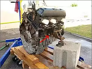

hast du Bilder der Schrauben?

Nicht erschrecken, Bilder sind von meinem Restaurationstread
Das 1. Bild zeigt die Schaube am Block. Ist auf der andern Seite an der selben Stelle.
Hits:	209
Größe:	22,4 KB

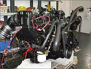

Das 2. Bild zeigt die Stelle wo die Schraube am Krümmer (auf dem Foto noch nicht) sitzt. also nicht direkt am Block sondern aussen unter dem Schlauch. Ebenfalls auf der andern Seite gleich.
Hits:	205
Größe:	26,9 KB
