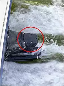

auf der Interboot hab ich ein Kühlsystem für Alpha One Z gesehen.
Per Schlauch wird Wasser von unten an der Platte nach oben am Z transportiert und
dann über das Oberteil des Z gespritzt. Hintergrund ist, dass der Z in Gleitfahrt
über Wasser sitzt und nicht gekühlt wird.
Das Ganze soll so um die 120 EUR kosten.
Kennt das jemand und braucht es das ?
LG, Tom

Richtig ist das der Alpha relativ warm wird. Aber bisher haben das (fast) alle ausgehalten. Denke nicht das es wirklich notwendig ist, aber wers braucht...

Das Oberteil des Alpha One in dem die Kegelräder sitzen, wird auch im Sommer nicht wärmer als etwas über handwarm - wenn Öl drin ist.
Ist sicher was für die Offshore-Fraktion, die so 3-4 Stunden am Stück Vollgas fährt und der Stümpel dann ständig aus dem Wasser guckt. Aber die haben bestimmt auch keinen Alpha One am Pöker. Und ob es diese Fraktion in Deutschland überhaupt gibt?
Gruß Ecki, der nach erfolreicher Reparatur da öfter angefasst hat.....

Der grosse Nutzen an diesem Teil hat sicher auch nur der Verkäufer. Ich fahre mit unserem Boot (2 x Alpha 1) schon 10 Jahre umher und habe keine Probleme damit.
In Gleitfahrt, wenn das Ding bis runter zur Antikaviplatte aus dem Wasser ist hast du an den Deckel gefasst
Ich hab da schon bei einigen Merc´s in langer Gleitfahrt runtergeschaut. Wird schon warm, trotz vereinzelter Tropfen Spritzwasser ist das Staubtrocken außen am Oberteil.
Trotzdem, das Kühlwasser bildet auch auf seinem Weg zum Motor einen kleinen Kühlmantel um das OWT-Getriebe. Es laufen so viele serienmäßige Merc´s, dat Dingens wird doch seit 40 Jahren verkauft--> hat sich wohl jemand überlegt.
Die Dusche halte ich persönlich für Kindisch und Grottenhässlich. Aber keine Idee ist ja so blöd als dass man nicht mal versuchen könnte Geld mit zu machen
Ja, wieso? Werden vielleicht so um die 45-50 ° C sein, ist angenehm warm aber nicht heiß.
Gruß Ecki
Na ich hätt halt ein bisschen Schiss von der Badeplattform zu kippen.
Die Höllenmaschine flöst mir doch ein bisschen Respekt ein, wenn ich sie so in Aktion ankucke.
Aber ich bin eh kein Praktiker und ein bissle Ängstlich.
50° fasst man nicht mehr schmerzfrei an, also wohl noch weniger. Das ist doch gar nix für ein gscheites Getriebe.
Das sowas überhaupt verrecken kann

Bei einem großen Motor und hoch montierten Antrieb mach das Sinn.
Vorallem wenn die Farbe Blasen schlägt.
Das klingt vernünftig. Wird aber wohl auf einen Alpha nicht zutreffen. Denn wenn der Motor so groß ist um den so heiss zu fahren fliegen einem wohl schon lange vorher die Kegelräder um die Ohren

Hallo Bernd,
es gab zwischen 86 und 88 einen 454 (7.4L) Magnum Alpha One mit 330 PS an der Kurbelwelle.
Diese Kombination freut sich über eine Antriebsdusche.

Heute habe ich festgestellt, dass der Antrieb (Alpha One gen. II) bei Gleitfahrt ziemlich warm wird und das Oberteil staubtrocken ist.
Habe auch extra schon ein Bild vorbereitet gehabt:
Hits:	351
Größe:	42,2 KB
Und bevor ich frage, habe ich die Suchfunktion benutzt.
Und stelle fest, dass exakt dieses Thema erschöpfend behandelt wurde.
Nun, ich schrub das hier, damit mein Foto nicht umsonst war.

Der sieht noch gut aus.
Einige Antriebe sind total weiß verkalkt oder versalzt.
Bei meinem Bravo schlägt die Farbe Blasen.
